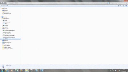

Bezüglich MTP oder so... Ich habe gar nichts eingestellt/verstellt/etc. Einfach nur das Android-Update 5.1 auf 6 laufen lassen. Vorher funktionierte die Erkennung des Fever als Laufwerk(e) am PC, danach nicht mehr. Wobei ich das auch nicht jede Woche genutzt habe, so daß es eben erst jetzt auffiel...
Bei Windows 7 tritt das MTP-Treiberproblem meines Wissens nicht auf. Deshalb hatte ich auch nach dem Betriebssystem gefragt ;). Außerdem würdest du dann das Gerät überhaupt nicht sehen. Mal kurz im Gerätemanager kontrollieren schadet aber sicher nichts und ist ja mit ein paar Klicks erledigt. Sollte das Treiberproblem wirklich bestehen, wäre es gut, wenn du uns das berichtest.

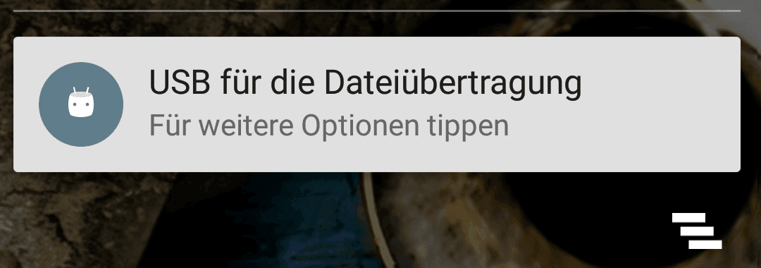

Wenn du dir Schnellzugriffe gesehen hast, dann hast du die Leiste "falsch" herunter gezogen. Bei den Schnellzugriffen landest du, wenn du die Leiste mit zwei Fingern oder 2x nach unten wischst oder wenn das Gerät gesperrt ist. Entsperre dein Gerät und wische einmal mit einem Finger nach unten. Da ich kein Fever habe, sind die Screenshots von meinem bq. Sollte aber bei Wiko sehr ähnlich aussehen, da das ja von Android kommt und meist nicht vom Hersteller angepasst ist. Je nachdem, was du eingestellt hast, sieht das in etwa so aus:

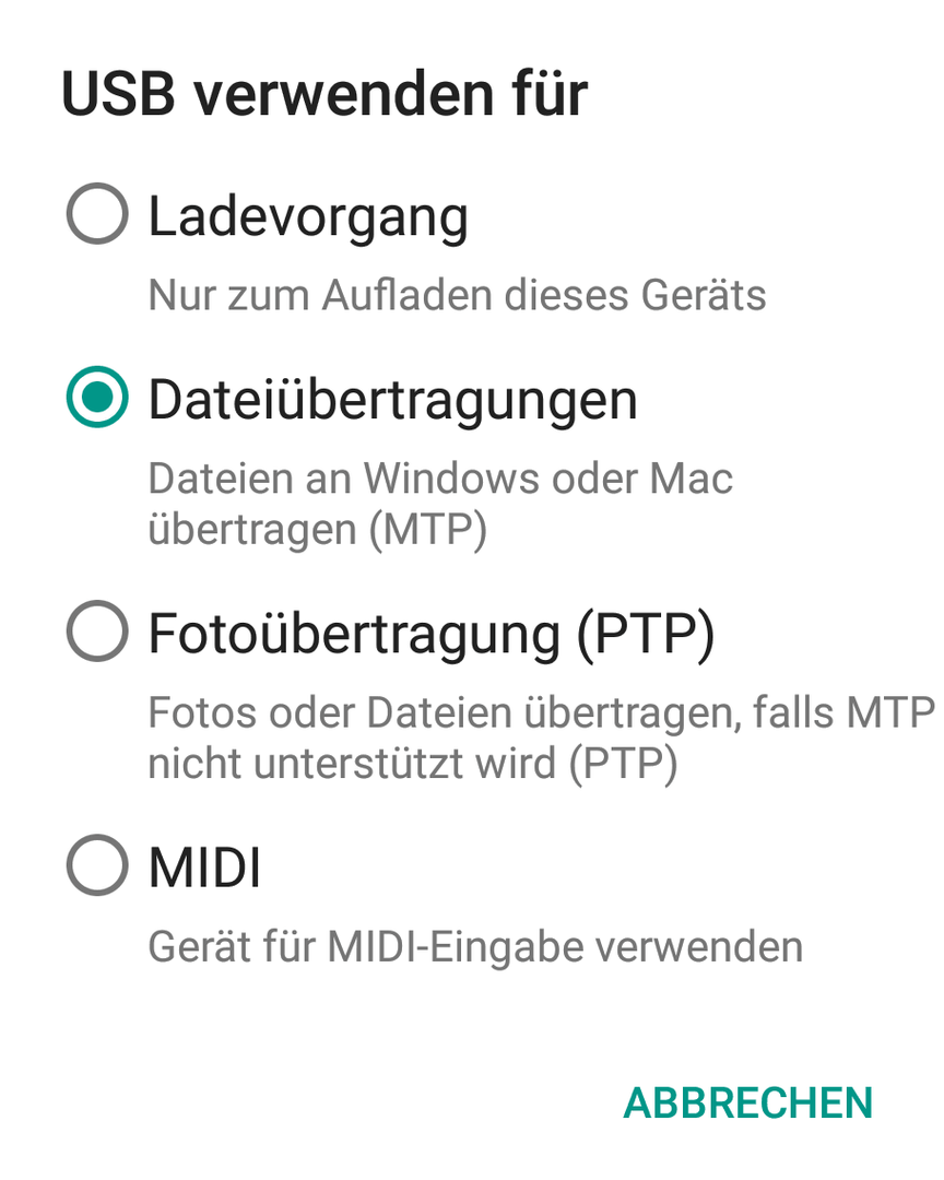

Wenn du da drauf tippst, erscheint so ein Menü:
Da musst du die Option mit "MTP" wählen, wie ich sie im Screenshot aktiv habe.

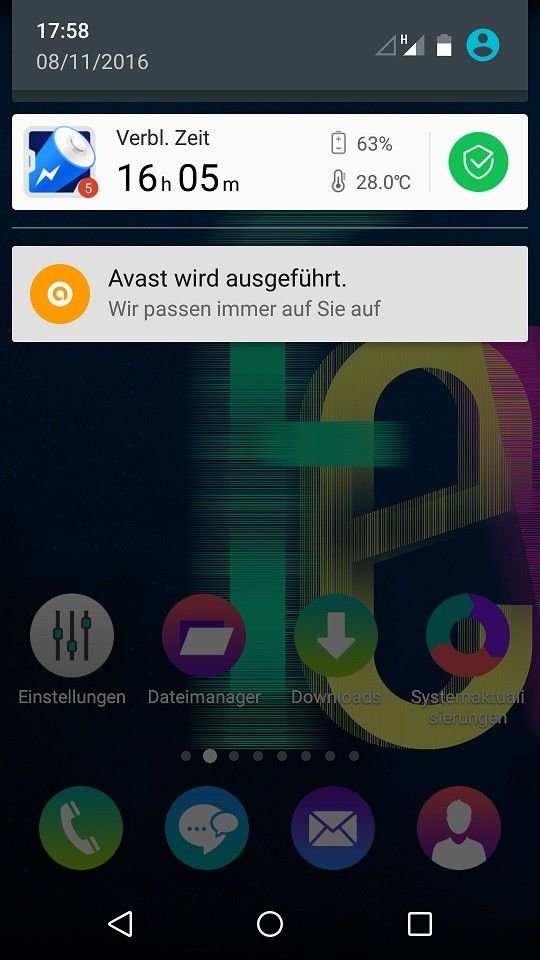

Hat vielleicht das Avast ein Sicherheitsfeature, das deine Daten so gut schützt, dass du nicht ran kommst?
Keine Ahnung. Ich kann mich aber auch nicht erinnern, daß vor der Installation von Avast (die erst ein paar Tage oder Wochen nach Kauf erfolgte) dort USB-Optionen eingeblendet waren. Oder kamen die erst mit Marshmallow?
Was sollte man tun? Avast erstmal kurz runterschmeißen und schauen, was passiert?
Evtl. reicht es auch, da mal die Einstellungen durch zu gehen. Ich hab keine Ahnung, wie aufwändig da die Einrichtung ist. Nutze die App selbst nämlich nicht ;). War jetzt auch eher der "Notnagel". Mir gehen langsam aber sicher die Ideen aus. Die gängigen Sachen haben wir durch. Treiber passt wohl, Gerät ist nicht gesperrt, Kabel wurden verschiedene getestet.

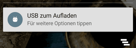

OK, tut wieder. Ich hab es im PC-Shop versucht. Ich konnte gar nicht so schnell schauen, was er gemacht hat, aber irgendwie war dann dieses 'USB zum Aufladen'-Fenster da.
Jetzt erscheint dieses Fenster jedesmal, wenn ich das Kabel einstecke. Hab es testweise mehrmals ein- und ausgesteckt.
