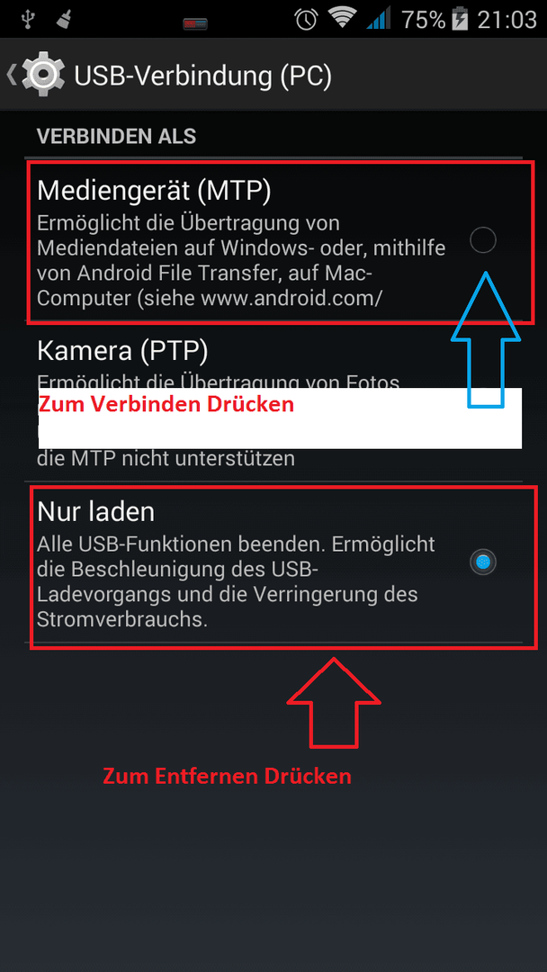

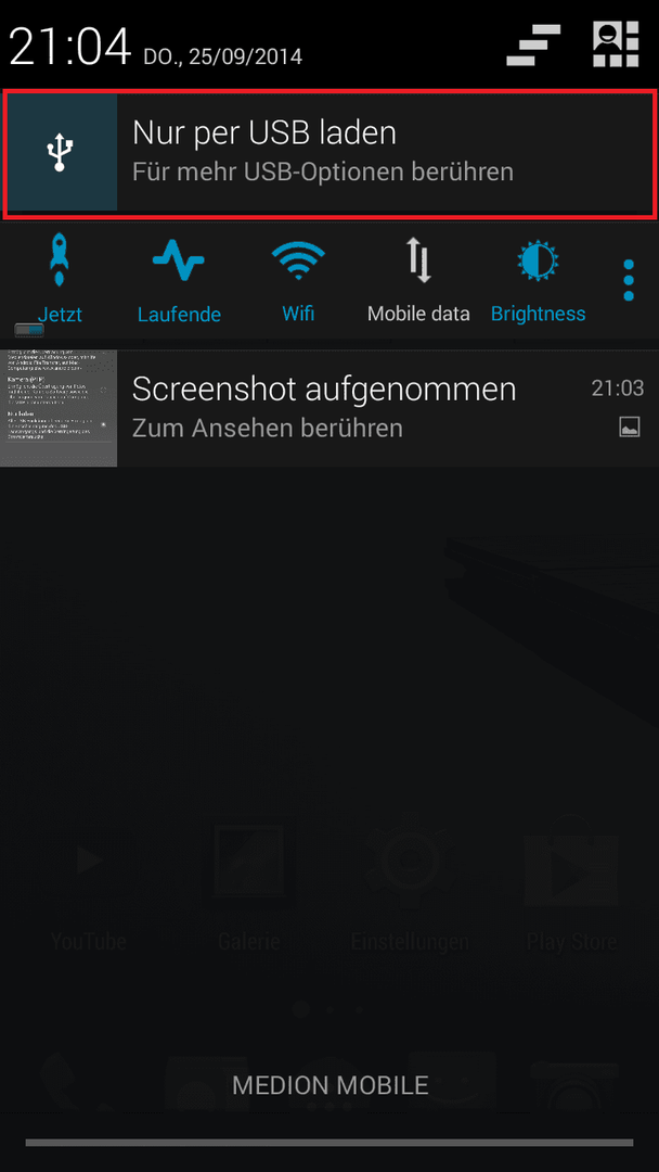

Die Frage bezieht sich wohl darauf, dass man, um Datenverlust etc. zu vermeiden, USB Geräte nicht einfach anziehen sollte. Beim Wiko habe ich aber ,noch keine Möglichkeit entdeckt, es "sicher zu entfernen". Da Android sich aber um die Schreibzugriffe kümmert und zudem im Cach gespeicherte Daten (falls überhaupt einer verwendet wird) beim Trennen der Verbindung nicht verloren gehen (ein USB Stick hat nach dem Abziehen keinen Strom mehr um die Daten aus dem Cache noch fertig zu speichern, das Getaway schon) ist so eine Option aber wohl eh nicht so wichtig. Du kannst das Getaway also benldenkenlos abziehen, wenn z. B. alle Kopiervorgänge abgeschlossen sind.
Du kannst es natürlich auch wie auf den Bildern entfernen bzw verbinden

Stimmt fast. Es liegt nicht daran, dass Android die Daten nach abziehen zu Ende schreibt sondern daran, dass das Getaway das MTP-Protokoll für die Datenübertragung nutzt. Mehr dazu kannst du hier nachlesen: Media Transfer Protocol
Den wichtigsten Teil zitiere ich dir mal:
Wikipedia schrieb:
Vorteile
Da kein Abmelden erwartet wird, bietet Windows dir das auch nicht an. Dank dem MTP-Protokoll kannst du also bedenkenlos abziehen. Das ist so vorgesehen ;). Der vorgeschlagene Wechsel auf "Nur Laden" ist also nicht nötig.
