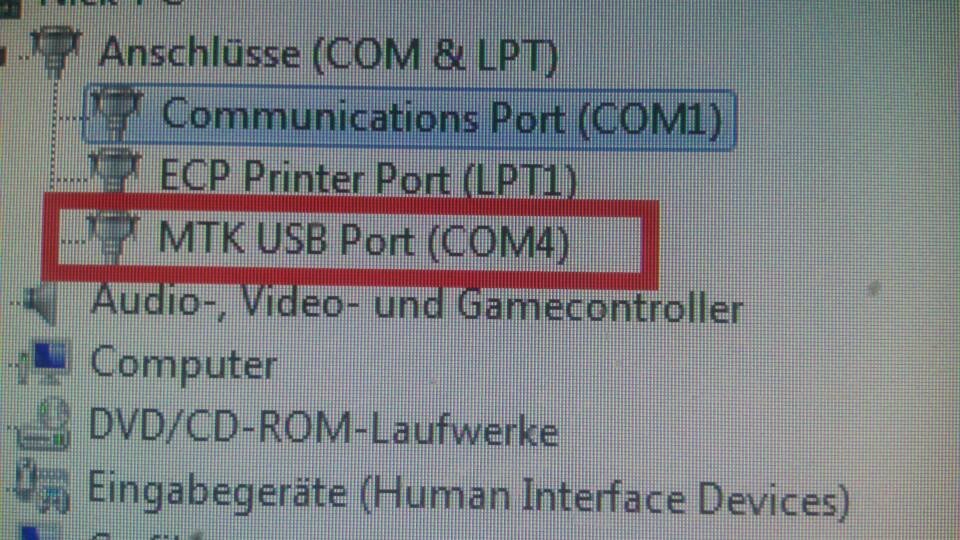

Mache mal wie beim ersten Video gesagt wird und übrigens wenn alle treiber installiert sind und du dann power + Lautstärke plus taste gleichseitig drückst hältst sollte das hier zu sehen sein .
MTK USB Port

Schaue dir das erste Video in Ruhe an ,da wird dir erklärt wie du es wieder beleben kannst
Ja mch ich gerade.
Mein problem war, dass mein handy dort niht erkannt wird, also dachte ich, dass es keinen META mode hat.
Dann habe ich erfahren, dass der akku draußen sein muss, dass es klappt. Da mein getaway einen fest verbauten akku hat, habe ich es mal aufgeschreibt und die verbindung om akku gelößt.:mellow:
jetzt klappts und der port ist da!
Walter
