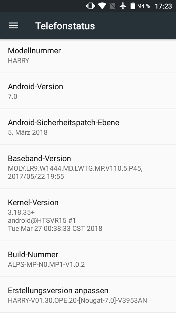

Wenn nicht, versuch die boot_patch.img und philz_recovery.img in das Originale Wiko System zu Kopieren unter rom
und umbenennen, neu flashen mit Harry_v30, so das die boot und recovery als Original geflasht werden
mein System von den die boot.img erstellt wurde (HARRY_V30)
