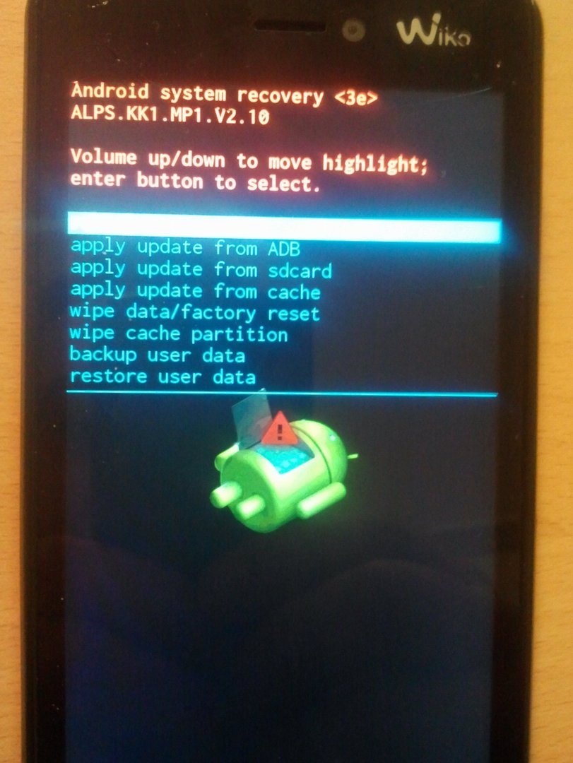

Ich hab n Problem: ich konnte mit dem StockRecovery nix flashen (liegendes grünes Androidmännchen mit rotem Dreieck) nun hab ich aber ne Möglichkeit gefunden, das recovery zu flashen ohne das Handy im recovery starten zu müssen (Mobiluncle Tools geht super)
Will wieder die custom popcat flashen! Sollte ja problemlos auf das stock-kitkat funktionieren,oder?!

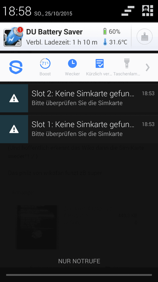

(Und hoffentlich erkennt das Wiko dann die Sim-Karte wieder!!! Auf dem Bild ist sie eingelegt! Der support hat gesagt: wikotool mit stockrom downloaden und flashen, dann gehts wieder. Von wegen!!! :/ )

Ja ,ehm das Problem liegt daran ,dass du Stock Recovery drauf hast und damit flashen nicht möglich ist.Mach bitte einer der Custom Recoverys drauf ,dann kannst du Popkat rennen lassen. ;)

Übrigens wenn deine Simkarte nicht erkannt wird dann schau Mal nach ,ob deine IMEI s noch da sind
Die Rom rennt wirklich gut, aber die Sim-Karte erkennt das blöde Ding noch immer ni :mad:
Liegt das an dem markierten in dem Bild? War bei der stockrom ja auch (siehe Bild Beitrag oben)
IMEI's sind welche da...

Also könnte vlt an der Simkarte liegen oder am System wenn du nicht gewippt hast .Hast du Mal eine andere Simkarte probiert ?
An der SIM liegt es ni, die hab ich in nem alten Telefon das ich jetzt als Hotspot nutze fürs Wiko...
Und da ich ja nur n begrenztes Datenvolumen auf der SIM hab (alles neu installieren brauch ich W-Lan, sind Massen Daten), und PopKat auch ne KitKat-Version ist, hab ich nur cash und Dalvic gewippt...
