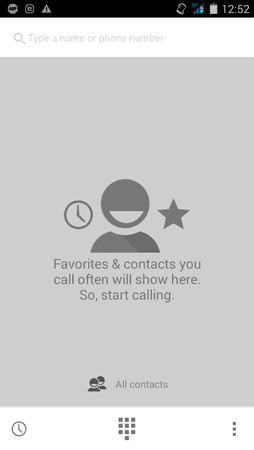

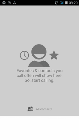

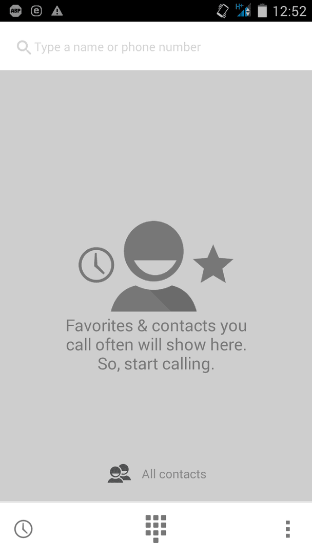

Also wenn ich die Telefon App starte, sieht es so aus als kann man das Dial Pad öffnen, in dem man den mittleren Button anklickt. Nur öffnen tut der gar nichts. Und nach dem Anklicken sind die drei Buttons unten ganz weg und kommen erst nach dem Neustart wieder zum Vorschein.
