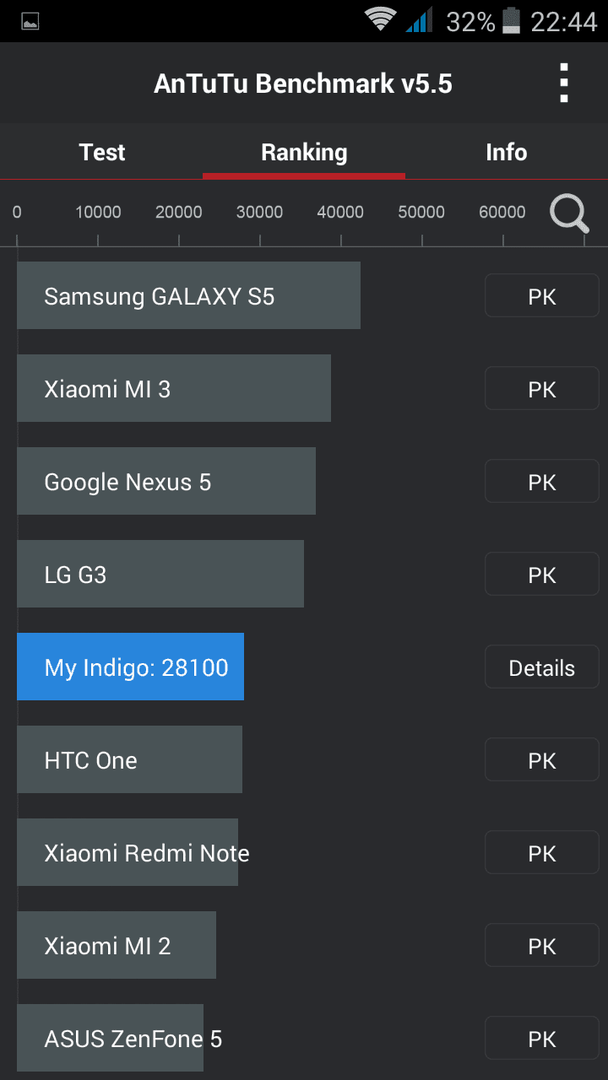

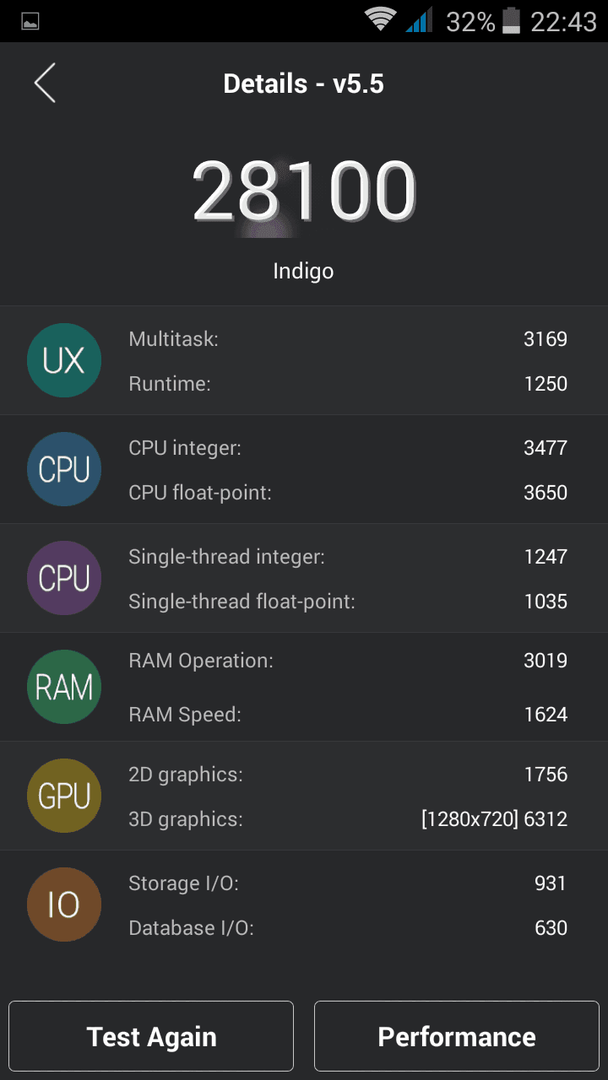

Antutu Werte
Reaktionen: DasLevix3

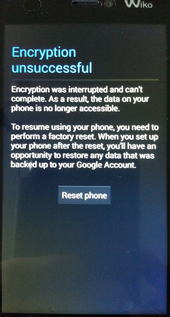

mih81 schrieb:
Auf dem Bild steht alles auf Russisch mit ein Button in der Mitte.
Wenn drauf drücke passiert nix. das einzige was funktioniert ist an aus und Lautstärke.
Wen es interessiert, hier der Text auf Englisch ^^
Das kommt wenn Mann kein fullwipe per cwm macht ||
