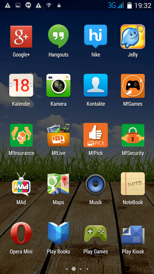

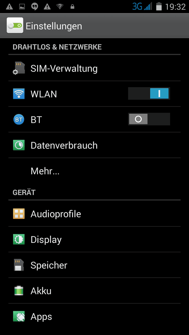

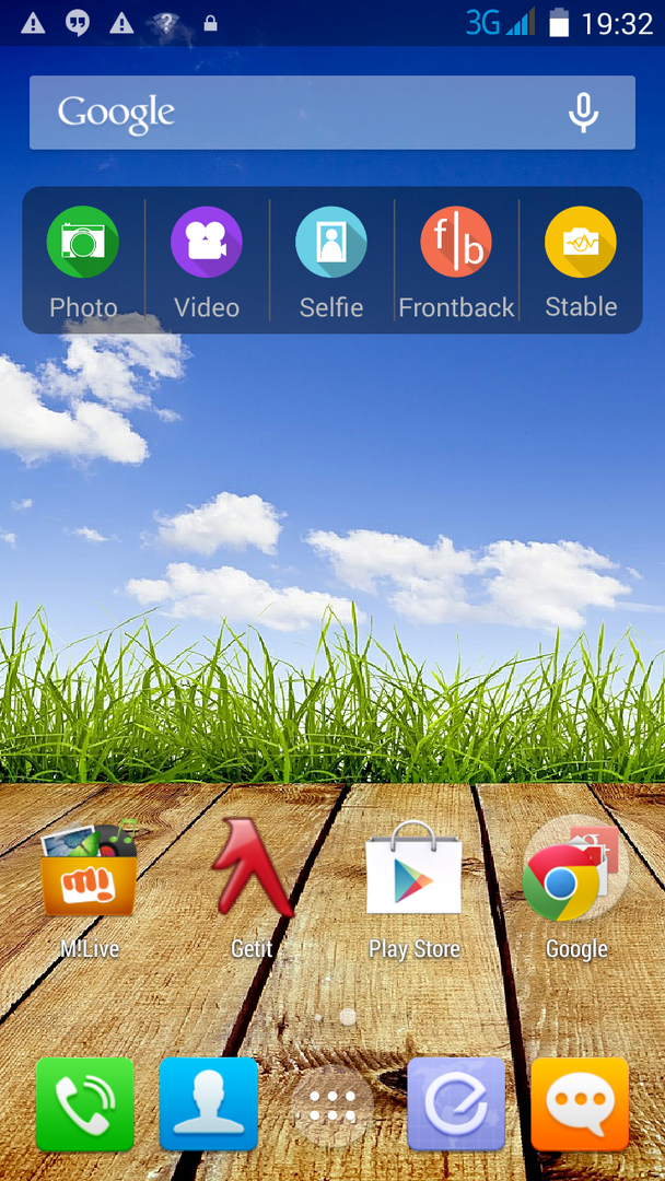

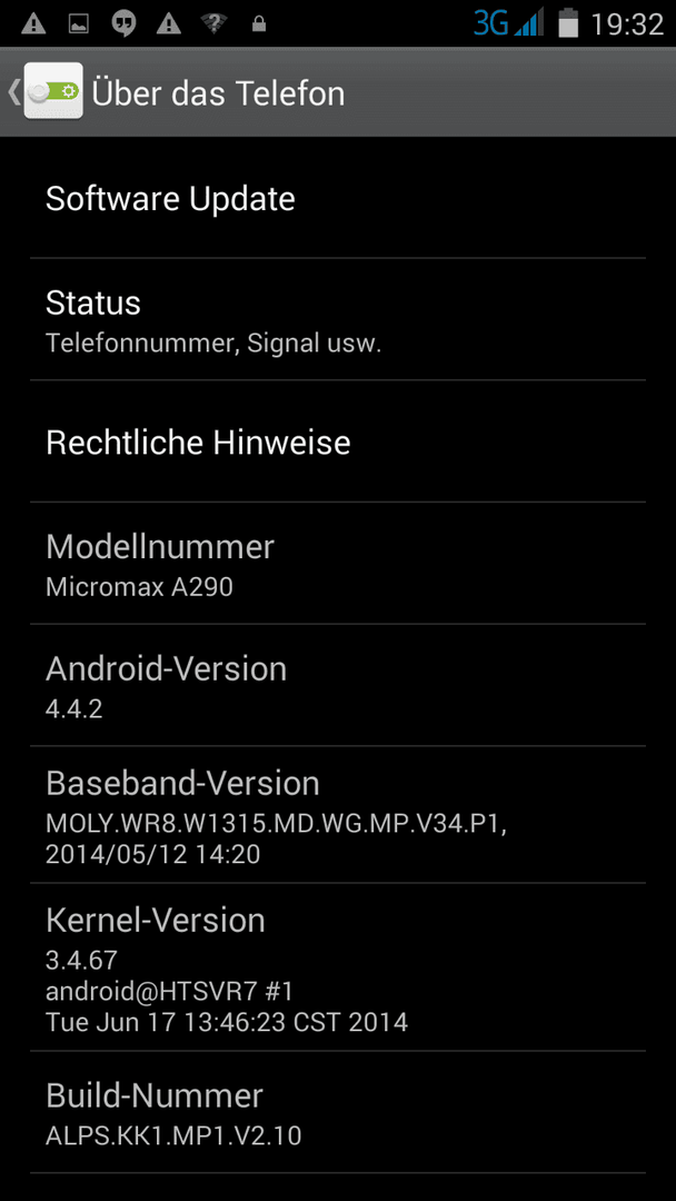

Hallo Leute ,gerade habe ich auf mein Signs Micromax A290 Stock Rom erfolgreich geflasht und wenn ihr auch machen wollt,dann findet ihr den dazu gehörigen Link hier : Download Micromax Stock Rom for all models(Flashen auf eigene Gefahr)
Tipp:
Backup machen nicht vergessen !
Screenshots
Reaktionen: neo011
Bei Bedarf kann ich auch eine Anleitung dazu erstellen ;)

Hallo Neo,also die Micromaxsoftware läuft auf dem Signs deutlich flüssiger finde ich und bietet auch ein frisches Design ,neue Systemapps ,weitere nützliche Tools und einiges mehr .Also probieren lohnt sich ;)

Aber: ist dieses Micromax ROM nicht veraltet? Das von Wiko wurde am 30. Juli kompiliert und die Build Nummer des Micromax und Wiko Highway Signs ist mit ALPS.KK1.MP1.V2.10 ja genau die selbe wie bei Micromax. Mich stören da auch ein wenig all diese kuriosen Mi Dinger :).

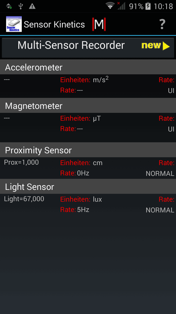

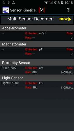

Was aber gar nicht funktioniert. Alle Sensoren des Signs funktionieren nicht. Es funktioniert nur der Annäherungssensor und der Lichtsensor. :(
Grund das ich schon wieder zurück geflasht habe.

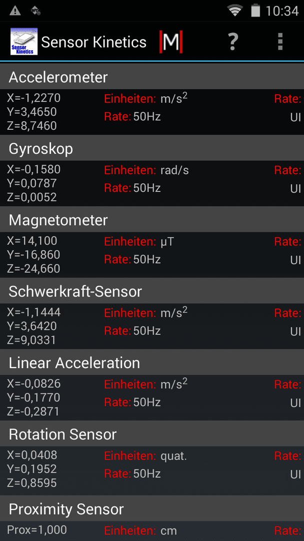

Hallo Leute ,flasht mal die Stock Boot.img vom Signs ,dann müsste funktionieren:drool:
Habe selber gerade mit dem Explay Indigo Rom getestet.
Ich musste den Kernel (boot.img) auch flashen, sonst blieb beim Booten nur das m! stehen und friert ein. Mit dem Kernel vom A290 läuft es gut.

Nachdem meine Frau das Telefon zu Weihnachten bekommen hat, ist uns nun aufgefallen, dass die Bildschirmrotation nicht funktioniert und eben sowenig die mobilen Daten.
Edit: War wohl mein Fehler, nachdem ich das Indigo geflasht habe und es immer noch nicht ging, habe ich den originalen Kernel (boot.img) von WIKO geflasht, mit dem geht es.
Beide funktionieren ,aber mit boot.img vom Signs
