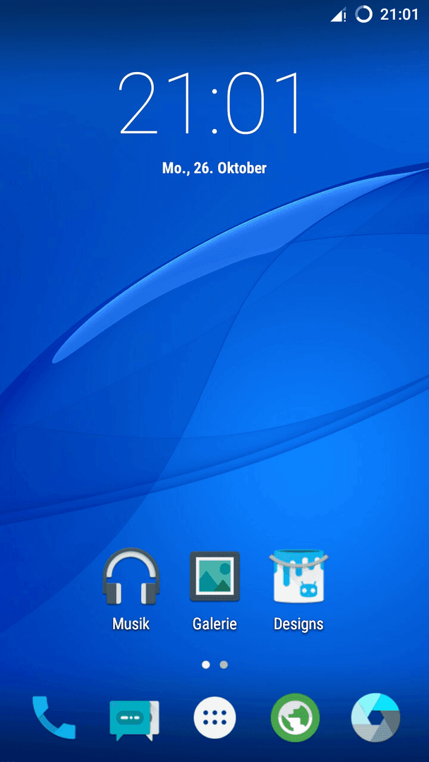

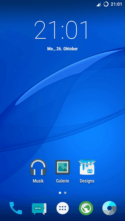

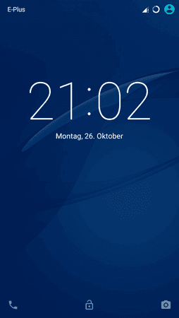

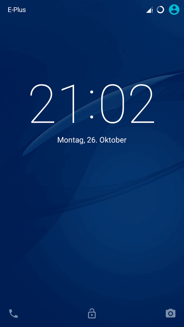

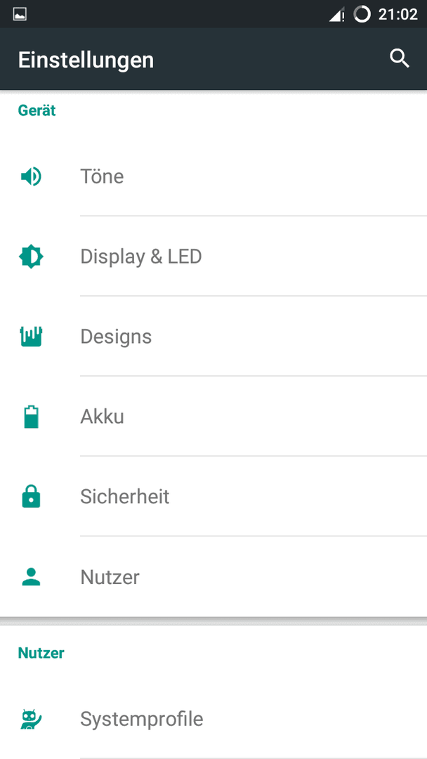

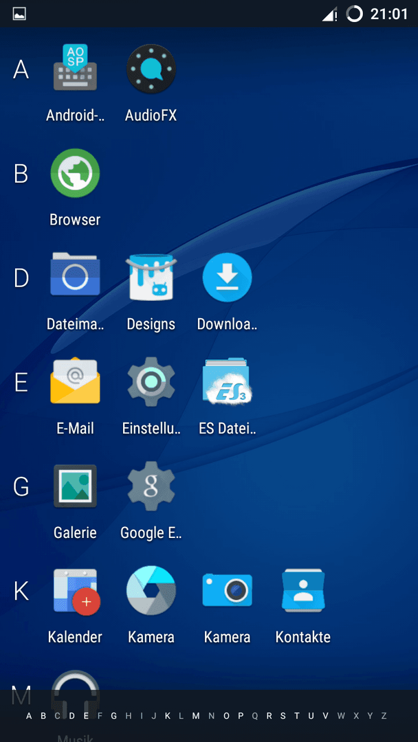

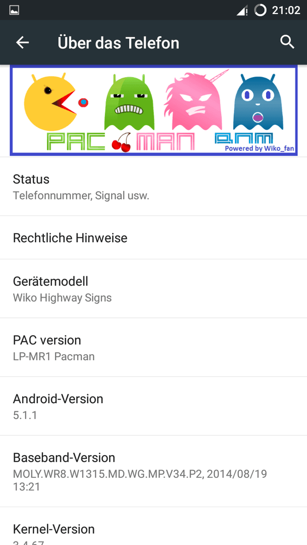

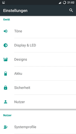

Screenshots
Link: pacman_by_Wiko_fan.zip
1. Ladet euch die Zip-Datei runter, speichert sie auf die Speicherkarte "
2. Ausschalten -> Startet euer Gerät in die CWM. Dazu drückt ihr Lautertaste Plus + Lautstärke minus + Powertaste etwa für 5 Sekunden gleichseitig
3. Navigiert zu " > wipe data und cache " und führt es aus.
4. Navigiert jetzt zu " > install zip from sdcard ".
5. Navigiert zu " > choose zip from sdcard "
6. Wählt die Zip aus und wartet bis der Vorgang beendet ist.
7.Fertig

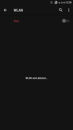

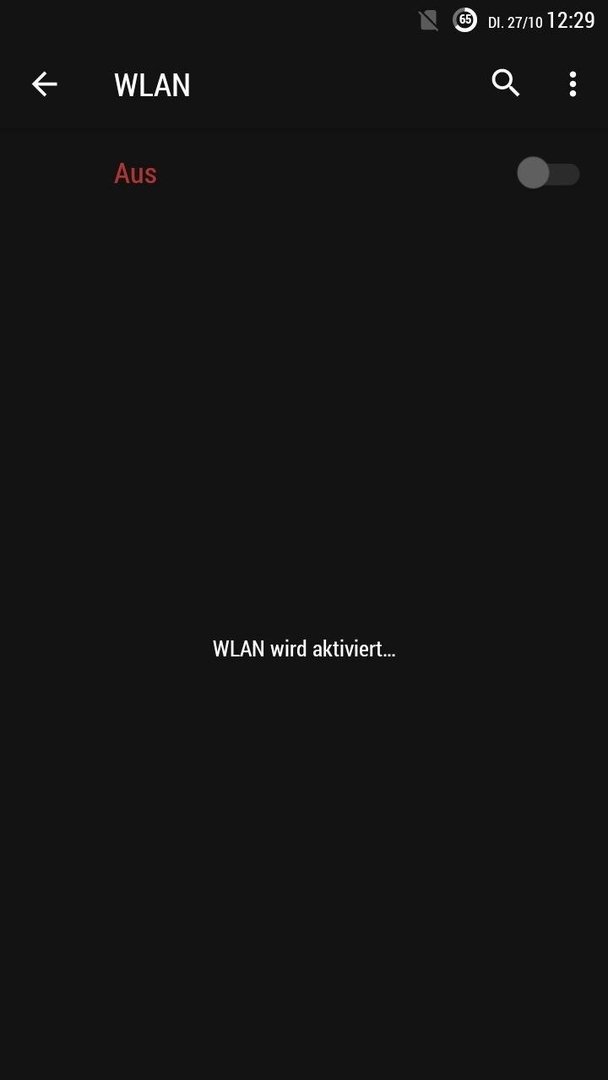

Ein Problem hab ich festgestellt: Die WLAN Aktivierung funktioniert noch richtig. Wenn ich n anderes Netz wählen will bleibt bei der Aktivierung hängen...
Ok,also bei mir funktioniert einwandfrei.
