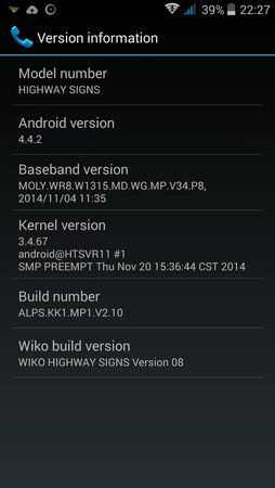

Hallo!
Nachdem ich nun einige Zeit das Indigo Rom drauf hatte, habe ich mir das aktuelle V8 Rom von Wiko wieder geflasht.
Jetzt geht auch mit dem Original ROM die Benachrichtungs LED wieder.
Die hat ja meinem Highway Signs noch nie mit dem V5 Rom funktioniert.
Gruß,
black_puma
Hier noch die aktuellen Versionsnummern zum Vergleich
