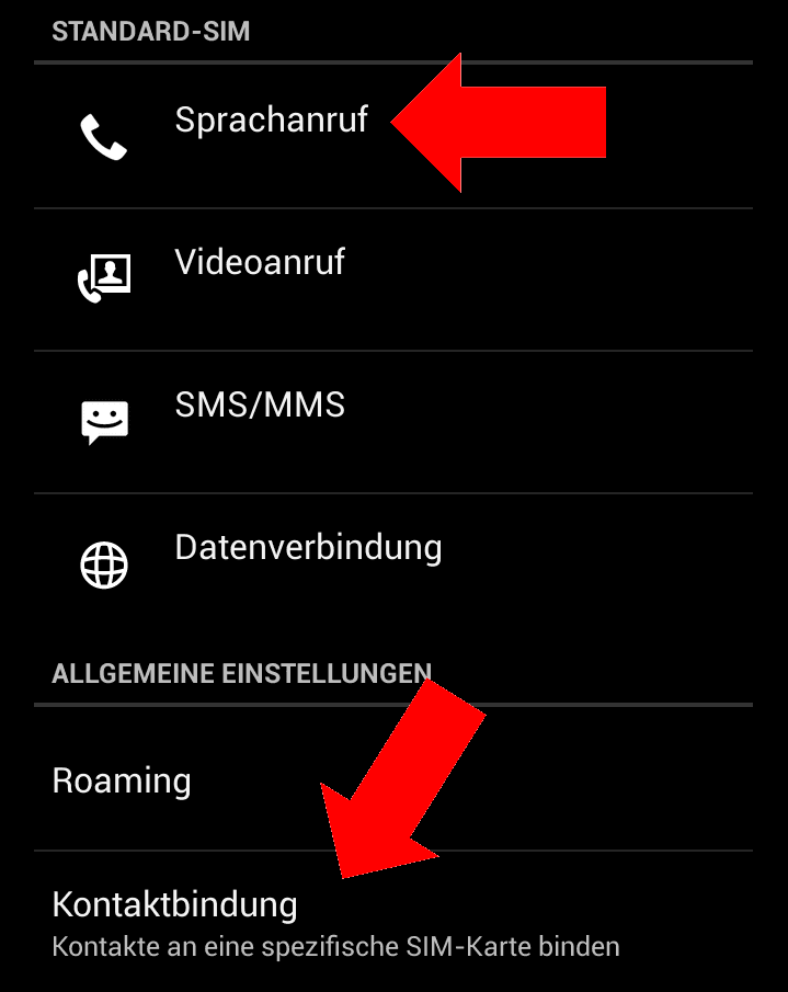

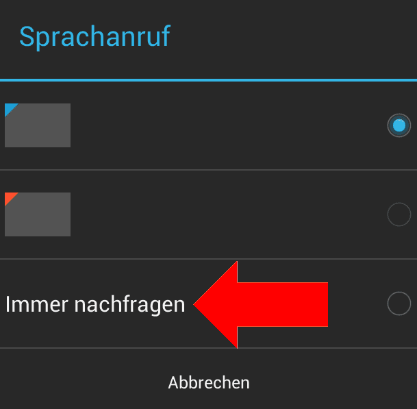

Hast du in der SIM-Verwaltung beim Sprachanruf "Immer nachfragen" aktiviert? Diese Einstellung geht vor Zuordnungen zu einer SIM. Wenn du da eine SIM fest zuordnest, dann sollte es klappen.

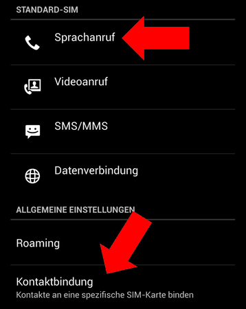

@minidiegi: Deine Aussage "unter Wiko" stimmt so nicht. Bei meinem Darknight kann ich unter Kontaktbindung eine SIM fest einer Nummer zuweisen, die dann automatisch genutzt wird.
Das Problem ist nur: Sobald ich unter den Telefoneinstellungen die Funktion "Immer nachfragen" aktiviere, so hat diese eine höhere Priorität als die Kontaktbindung, so dass dennoch eine Nachfrage kommt:

Dachte, dass die seit 4.1 ein orginärer Bestandteil ist, kann mich da aber auch irren. Was ich dir aber sicher sagen kann: Bei mir funktioniert das ohne Nachfragen, wenn ich's richtig einstelle. Grade nochmals getestet.
Beispiel:
Meine Einstellungen:
Telefonieren: SIM1
Kontaktbindung: Nummer XXXX/YYYYYYYY an SIM2
Wenn ich Nummer XXXX/YYYYYYYY anrufe, dann geht der Anruf ohne weitere Nachfragen mit SIM2 raus.

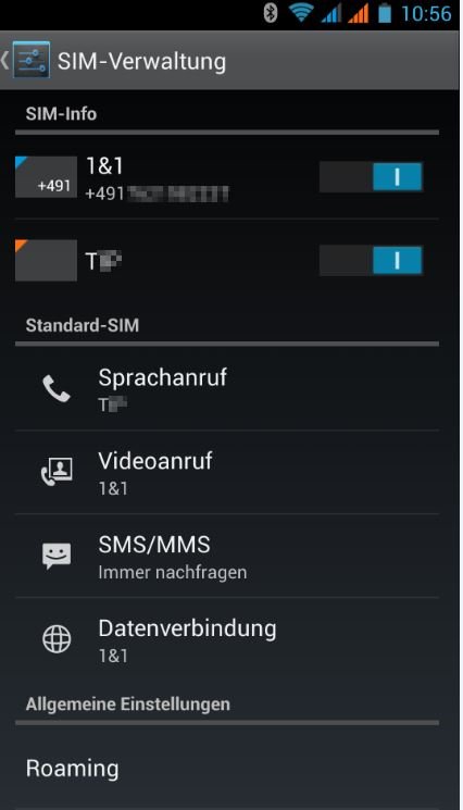

auch ich habe letzte Woche das Highway erhalten und war und bin mit den Funktionen und der Performance sehr zufrieden.

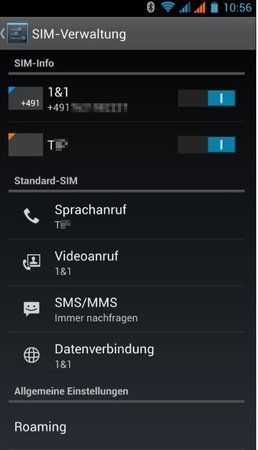

Allerdings habe auch ich ein Problem mit der DUAL-SIM-Funktion:
Nach einem vollständigen Werksreset habe ich zwei SIM-Karten einliegend neu gestartet. Eine Karte von 1&1 und die zweite eine Vodafone (Firmennummer).
Bei der erste Karten (Slot1) wurde sofort der Netzbetreiber (1&1) und auch die Nummer in der "Sim-Verwaltung" eingetragen. Bei der zweiten aber nicht (s. Screenshot). Den Namen konnte ich dann selber eingeben, aber wenn ich die Funktion "Telefonnummer eingeben" wähle und eine Nummer eintrage (egal in welchem Format, mit und ohne "+49", mit und ohne Leerzeichen) wird das Menü mit "fehlgeschlagen" abgebrochen. Das wäre jetzt noch nicht so schlimm.
Allerdings funktioniert auch die feste Zuweisung von Kontakteinträge (von Googlemail) nicht. Selbst, wenn ich wie im Screenshot die zweite Karte als Standard definiere, werde ich beim Wählen gefragt, über welche Nummer ich telefonieren möchte. Kann hier jemand einen echten Bug erkennen, oder habe etwas vergessen einzustellen?
Wie gesagt: Werksreset und Neustarts, auch das Austauschen der Karten gegeneinander, brachten keine Veränderung.
Es wäre schön, wenn es hierzu eine Tipp gäbe oder einen Hinweis, ob nur ICH das Problem habe. Dann würde ich es als Defekt zurückschicken. Vielen Dank schon einmal!!
WIKO Highway, Android: 4.2.

Hallo, ich habe genau das gleiche Problem und hab schon tagelang herumprobiert.
Hat jemand einen Tipp?
Das beschriebene Problemchen tritt auch unter KitKat auf. Das einzigste was funktioniert ist wenn man alles über eine Karte laufen lässt. Sprich Datenverbindung, SMS , Videoanruf, Anruf über eine Sim. Stell man auch nur eine Option um wird beim Anrufversuch nachgefragt. Dabei ist es wurst ob man die Sim Karten zugeteilt hat oder nicht.
