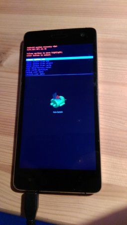

Das Wiko eines Kumpels hat sich bei einem Update aufgehängt, Seitdem bootet das Gerät ununterbrochen neu und zwar immer wieder ins Recovery.

Bevor ihr groß das Basteln anfangt: Hat dein Freund evtl. ein CWM-Recovery oder TWRP-Recovery installiert (dein Screenshot ist leider sehr unscharf)? Damit zeigt sich nämlich auch oft ein Bootloop. Die Lösung in diesem Fall ist: Custom-Recovery mit dem SP Flashtool durch Stock ersetzen. Dann läuft das Update normalerweise.
Nope, alles Stock. Der ist auf dem Gebiet eine ziemliche Null. :p

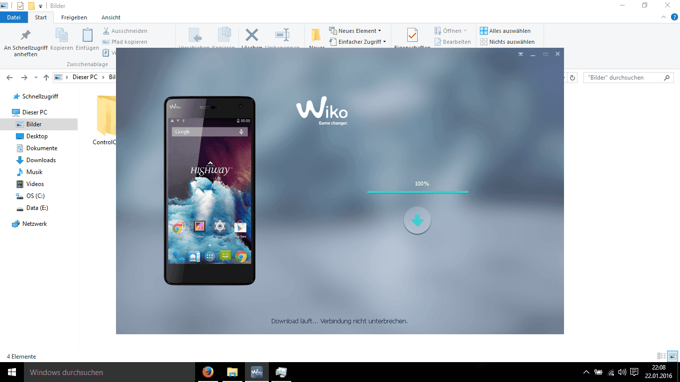

Mich stört nur enorm, dass das Gerät zwar aus ist, USB verbunden, Update Programm sagt auch "DLoad läuft ... Verbindung nicht abbrechen...", aber nach einer knappen halben Stunde ist noch immer nichts passiert. Man sollte meinen, dass das so alles richtig ist. :-/
Prozentanzeige zeigt auch 100% ... aber passieren tut nichts. :biggrin:

Auch wenn der Status jetzt schon auf "Download läuft ... Verbindung nicht abbrechen" steht?! Widerspricht das nicht jeglichem bisher genannten? :D

Ich habe jetzt eben auch wieder gesamt 45 Minuten gewartet, Download lief -laut Update Programm- die ganze Zeit. Das es aber so lange dauert / dauern soll, kann ich irgendwie nicht glauben.

Wie gesagt, oberflächlich beginnt das Prozedere auch, es ist also tatsächlich ziemlich idiotensicher. Aber wenn ich bspw in den Task Manager schau, sehe ich auch, dass da keinerlei Netzwerk Aktivität erfolgt. Heißt, das Teil lädt nichts herunter ...
Irgendwie kann das doch nicht sein. :confused2:
Treiber scheinen zu passen, Programm passt, Wiko ist aus ... :laugh:

Aus dem Netzwerk wird ja auch nichts mehr geladen. Du hast schon alles mit dem Update-Programm auf deinen PC geladen (darum ist das ja auch mehrere 100MB groß). Der Begriff "Download" ist etwas unglücklich gewählt. In meinen Augen wäre "Upload" besser, da die Software vom PC auf das Smartphone hochgeladen wird und die Software ja vom PC aus bedient wird. Betrachtet man das aber vom Smartphone aus, so lädt es die Daten vom PC auf das Smartphone herunter. Der Vorgang dauert normalerweise wenige Minuten.
