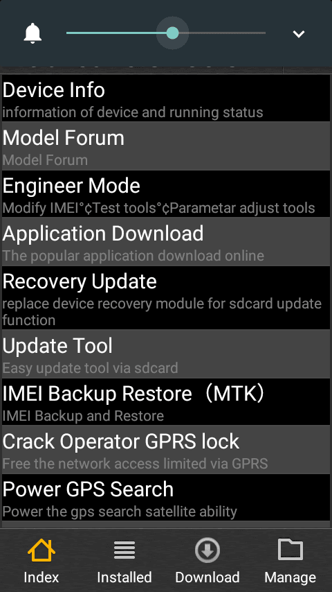

Die IMEI sollte(n) unter dem Akku aufgedruckt sein? Mit der App MobileUncle Tools, kannst du deine IMEI wiederherstellen.
Ja ie IMI´s habe ich auf dem Karton stehen, aber in der App gibt es nicht die Möglichkeit die IMEI´s einzutragen ich habe mehrere ausprobiert. Bei einem Kumpel auf dem Rainbow geht es, beim Jerry nicht...

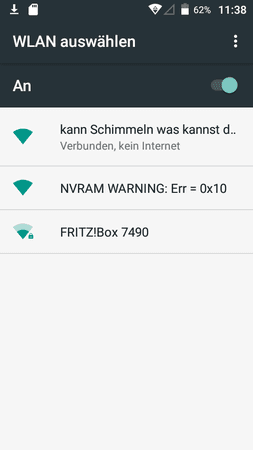

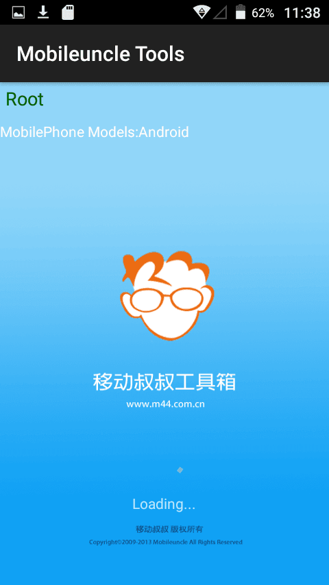

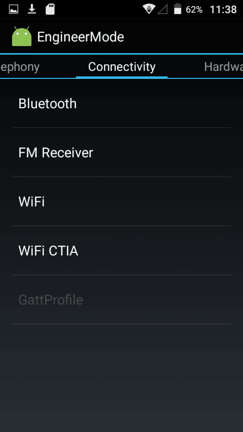

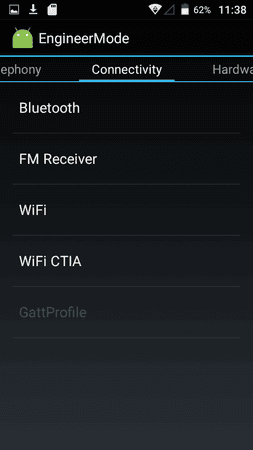

So ich habe mal ein paar Screenshots eingefügt, wo man sieht dass es mit meinem Jerry nicht geht. Hat vielleicht jemand noch eine Idee? Außerdem habe ich in meinem WLAN ordner einen komischen Fehler...

Die Screenshots sagen irgendwie nichts aus.
Die NVRAM Warning kommt davon, dass beim letzten Flashen "Firmware Upgrade" im Flashtool gewählt wurde und nicht "Download only".
Somit hast du den NVRAM gelöscht und deine IMEI verloren.
Ich wollte mit den Screenshot zeigen dass ich den Eintrag zum IMEI eingeben nicht habe.
Das mit dem Nvram habe ich stehen seit dem ich die exe Datei zum Flashen von Wiko ausgeführt habe. Gibt es noch eine Möglichkeit die IMEI zu retten?
