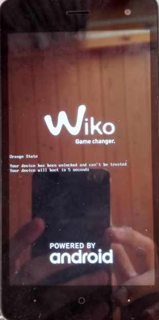

Hallo zusammen. Ursprünglich wollte ich ein komplettes Systemupdate manuell durchführen - nun ist das Smartphone auf dem Sterbebett.
Ausgangslage: das Smartphone bootet nicht mehr und startet etwa alle 40 Sekunden erneut zu diesem Bildschirm

6. Das Smartphone steckt im beschriebenen Zustand oben fest

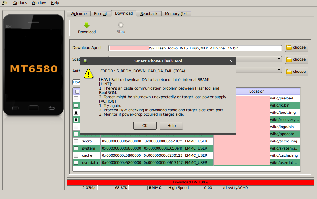

1. SP Flash Tool
1.1 "originale" ROM von Wiko Jerry 2 Stock Firmware ROM (Flash File) (die Datei mit 20181002) weil die offizielle Webseite de facto tot ist ( https://support.wikomobile.com/maj/JERRY2_SUNRISE_V3.zip )
1.2 Flash gemäß der Anleitung von How-to flash or install Stock ROM (Firmware) using SP Flash Tool
1.3 Alle Versuche der Kombinationen Vol+, Vol- oder Vol+ mit Vol- ergaben dasselbe Resultat hier:
