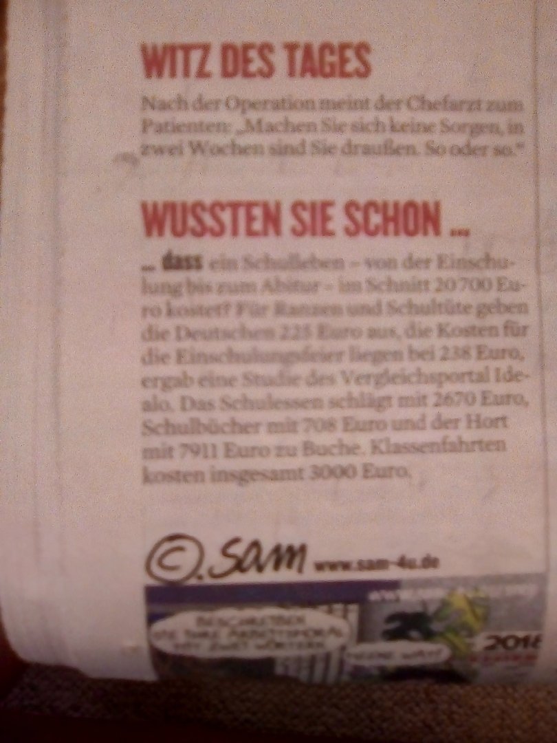

Hallo, danke für Deine Antwort, hatte leider keine Zeit früher zu antworten.
Die Schrift ist richtig verschmiert, auch wenn ich erst anderes fokussiere.
Reaktionen: Verpeilter Neuling
@Malzbier Man muss nicht darüber streiten, dass das Foto extrem schlecht ist. Hattest du da halbwegs Licht, weil das so rotstichig ist? Sonst könnte zusätzlich ein Belichtungsproblem vorliegen.

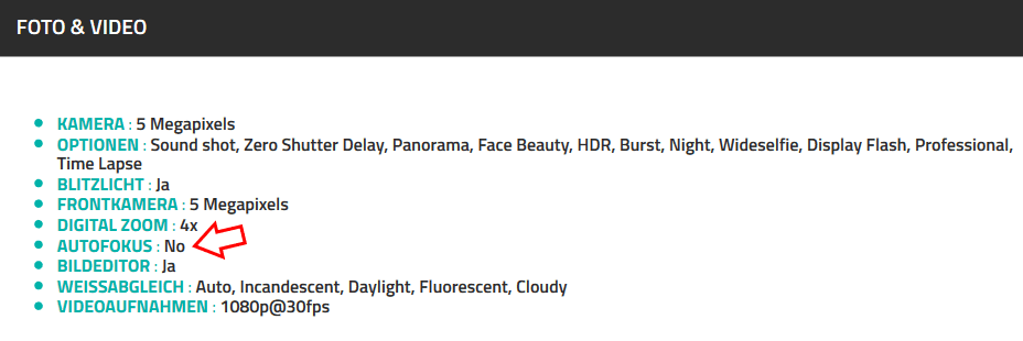

Ich habe jetzt noch mal die technischen Daten des Jerry 2 herausgesucht: Wiko JERRY 2
Da kannst du entnehmen, dass das Jerry 2 leider keinen Autofokus hat (Wiko spart gerne an den verschiedensten - auch sinnvollen - Punkten):
Auch bei anderen Wikos mit Fix-Fokus hatten wir schon das Problem, dass nahe Objekte nicht scharf gestellt wurden. Damals ging es um QR-Codes und Barcodes, aber das Grundproblem ist ja das gleiche. Lösung damals waren andere Apps oder ein Vergrößern des Abstands zum Code. Aber wenn ich mich recht erinnere, dann waren die Ergebnisse trotzdem nicht wirklich zufriedenstellend.
Jetzt bleibt die Frage, ob es an der Nähe liegt oder die Kamera möglicherweise vielleicht doch einen Defekt hat. Gerade wenn es erst von der Reparatur kommt, könnte ja z.B. beim Zusammenbau etwas schief eingesetzt sein. Hast du denn auch ein Foto, das auf die Ferne gerichtet ist? Evtl. einfach mal quer über ein Feld oder einen Straßenzug fotografiert?
