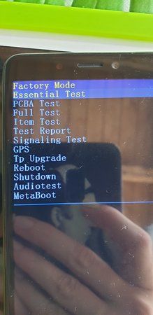

Ich komme so in den factory mode ist das richtig?

Hm, ich sehe leider den Pkt. 3. "Wipe Data / Factory Reset" in dem Screen nicht. Ich würde deshalb vermuten, dass du nicht da bist, wo du eigentlich hin sollst. Von der Grafik her gesehen, sieht das Recoverymenü auch so aus. Aber die Beschreibungen passen nicht. Schau mal da:
ein bissel arabisch wäre nicht schlecht, der zeigt das aber gut. Du musst wohl doch Ein/Aus und Lautstärke + drücken.
Reaktionen: HerrDoctorPhone
