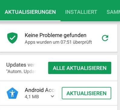

Seit mehrere Tage bekomme ich die Benachrichtigung, daß das Update Android 7 zur Verfügung steht.
Über mein Telefon geht's nicht (auch wenn ich OK anklicke ! Ging es daran, daß ich mein "Android Account" nicht aktualisiere ?? Siehe Bild :
Da ich früher immer wieder Probleme hatte mit System-Update, weiss ich nicht was ich machen kann:1f612:
Brauche dringend ein Rat ! Muss ich die Update machen....???
Bis dann... und Danke in Voraus
Hallo @chippie,
ein Systemupdate macht man nicht über den Play Store. Gehe in die Einstellungen, dann ganz unten auf "Über das Telefon" und da sollte es einen Punkt Systemupdates geben. Vorher zur Sicherheit die Daten (z.B. Fotos und Videos) sichern. Normal geht bei einem Update nichts verloren, aber ich kenne ja dein Glück mit dem Wiko ;).

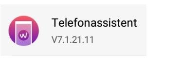

Hallo !
Ich bekomme diese Meldung (Update auf Version 7) zwischendurch auf meinem Telefon - egal ob ich auf ok oder abbrechen klicke - es kommt immer wieder......
Ich habe etwas recherchieren.. vielleicht ist die Aktualisierung auf was anderes bezogen :1f611: wie "Telefon Assistent" apps von Wiko..
Ich habe es zwar deaktiviert aber diese Nummer kommt mir bekannt vor.... Werde drauf achten wenn die Meldung wieder kommt, mir die Nummer aufschreiben und es dir berichten.

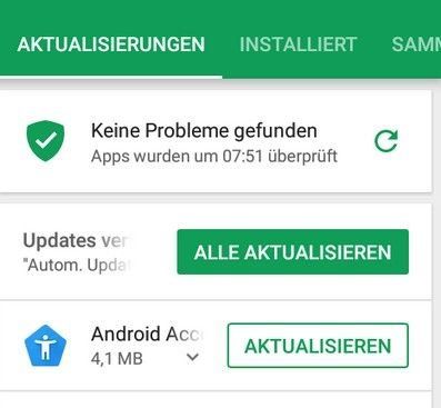

@chippie Vielleicht bringt uns ein Screenshot weiter. Mach doch bitte einen, wenn es wieder auftaucht. Der Telefonassistent hat ja nichts mit der Android Version zu tun. Oder hast du vielleicht ein Jerry 2? Da gibt es Android 7.

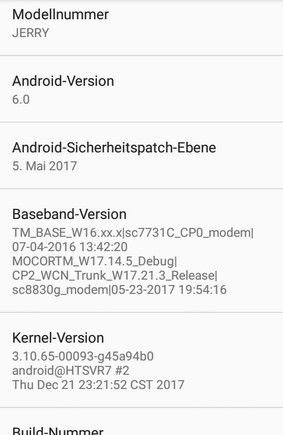

Hallo ! Hier Screeenshots.... Ist wahrscheinlich der "Telefon Assistent" .... Hatte deaktiviert...(?) oder abgeschaltet (?), finde aber den nicht mehr !!! Habe doch WIKO Jerry.
und News bei Recherche auf WIKO : Wiko Telefonassistent - Funktionen, Update, Abschaltung und Hintergrund - Wiko Handy und Smartphones News
Also doch nicht mit dem Lauscher zu tun !
Jetzt Das Modell WIKO JERRY
Es bleibt mir bestimmt kein andere Wahl als "diese Meldung" immer weg klicken.... Was meinst du ?????
Vielen Dank immer wieder für deine Hilfe. Gruß
@chippie Wenn es vom Telefonassistent kommt und der deaktiviert ist, dann könntest du den aktivieren und dann läuft hoffentlich das Update durch. Dann musst du den Assistenten aber aktiv lassen, denn beim Deaktiveren werden Updates wieder entfernt.
Weil man es auf deinem Screenshot nicht klar erkennt: Ist die Meldung mitten auf dem Bildschirm oder in der oberen Leiste, wenn du die herunter wischst?

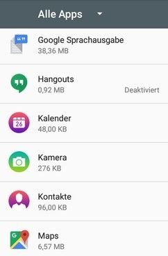

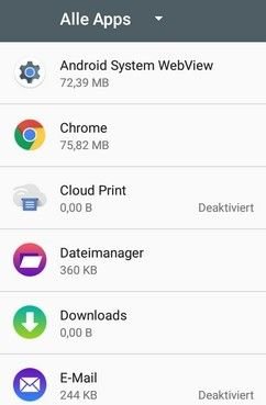

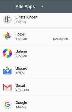

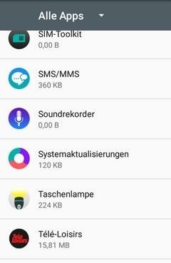

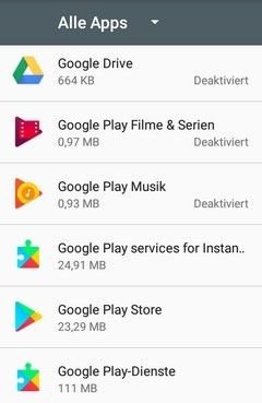

Unter Einstellungen -> Anwendungen solltest du an die deaktivierten Apps kommen. Habe leider kein passendes Wiko da. Normalerweise geht das entweder über die Punkte oben rechts oder durch seitliches Wischen. Da ist der Assistent auch nicht?
Hallo.... Nein der Assistent ist auch nicht da.... Hier die Screens :
Auch wenn ich bei Einstellungen Apps/deaktiviert : kommt nur die die hier deaktiviert sind....
Hoffnungsloser Fall !!! Nun weiss ich auch nicht mehr weiter....
Außer das Gerät mit dem Update zurücksetzen und dann direkt das Update versuchen, gehen mir auch langsam die Ideen aus. Aber dann musst du neu einrichten. Was du vorher evtl. noch testen könntest: Aktiviere die deaktivierten Apps und versuche dann das Update. Selten gab es durch deaktivierte Apps Probleme.
