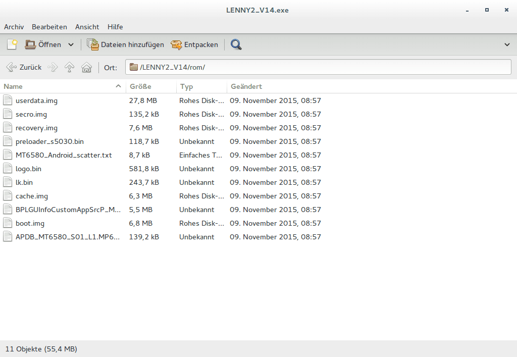

Ich habe es gerade ausprobiert: Die Firmware (ich habe diese gewählt) enthält eine .exe-Datei. Wenn Du diese mit dem Ubuntu-Dateimanager extrahierst, erhältst Du einen Ordner:
Bis auf die BPLGUInfo... und APDB_MT6580_... sind das die Dateien, die Du für das SP_Flash_Tool benötigst.
Ich empfehle Dir, vorher ein Readback des NVRAM anzulegen, das allgemeine Vorgehen dafür findest Du hier: [Anleitung] Backup/"Readback" per SP Flash Tool
