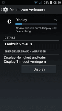

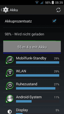

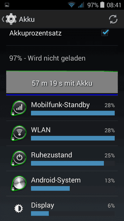

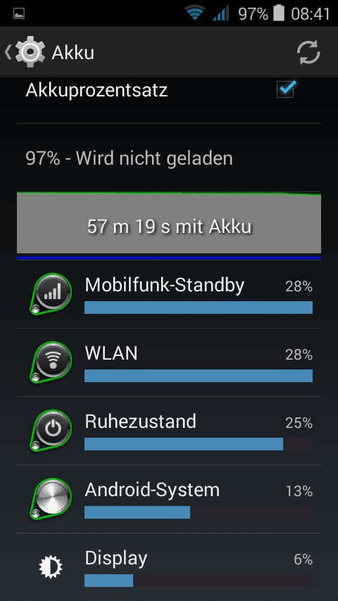

Tippe mal auf den grauen Kasten ,wo 55 min steht,dann haste die Entladekurve.:winki:
Ich glaube eher, dass das Problem ist, dass in den 55 Minuten nur 2% Akku verbraucht wurden und deshalb eine "Linie" statt einer "Kurve" zu sehen ist. Davor wurde das Gerät wahrscheinlich voll geladen, was die Statistiken zurück setzte. Ich hätte vielleicht dazu schreiben sollen, dass die Screenshots dann gemacht werden sollten, wenn schon einiges an Akku verbraucht ist (also vielleicht noch ca. 30% oder weniger Restladung). Daher zu gegebener Zeit bitte nochmal neu ;).

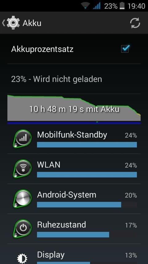

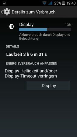

So hier nun neue Bilder. Der Akku war heute früh voll.
Kannst du noch auf den grauen Bereich mit dem Schriftzug "10h 48 m ..." tippen und noch einen Screenshot machen?

Mich wundert, dass Android System über dem Display steht, obwohl das Display über 3 Stunden an war. Bei dem fehlen Screen hätte man die Aktivität gesehen. Wenn etwas dauerhaft aktiv ist und damit das System am "Einschlafen" hindert, kann das deutlich auf den Akku gehen.
Ansonsten: Es gibt mehrere Geräte, die beim Surfen kaum auf 4 Stunden Display on Time kommen. Möglich, dass der Akku da nicht mehr hergibt. Kannst ja mal hier einen Blick reinwerfen. Da siehst du die Ausdauer beim Surfen verschiedener Modelle: Handy-Laufzeiten: Top- und Flop-Modelle
Ist es vielleicht möglich, dass deine Mutter ihre Smartphone-Aktivität langsam gesteigert hat? 3 Stunden DoT bei 10 Stunden Laufzeit klingt ja schon nach intensiver Nutzung.
