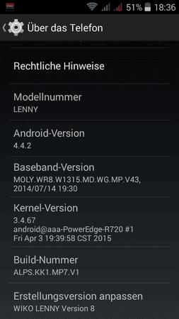

keine ahnung wo man des nachdem update sieht. sieht bei mir so aus:
Hm, sieht bei mir auch alles so aus wie bei dir, nur die Kernel-Version ist bei mir vom 25 August 2014.
Die Version hat Wiko gut versteckt. Standard-Telefonapp öffnen, dort *#563412*# eintippen und schauen, was unter Wiko build version steht.

Ahh, alles klar. Steht Version 09
