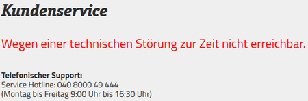

  • Der Akku oder die USB-Buchse sind defekt. Lösung: Hier kann dir nur der Wiko Kundenservice weiterhelfen (=Garantie). Auf der Seite steht aber aktuell leider: "Wegen einer technischen Störung zur Zeit nicht erreichbar." - Mal hoffen, dass schnell behoben wird. Eventuell hilft dir auch dein Händler weiter (=Gewährleistung). Das dauert dann aber entweder länger, da dein Gerät über den Händler zu Wiko kommt oder es läuft auf einen Rückkauf hinaus. Da beim Rückkauf nur der Zeitwert gezahlt werden muss, kann das aber mit deutlichen Verlusten verbunden sein. Mit Glück erfolgt auch der Rückkauf zum vollen Kaufpreis - das wäre dann aber eine Kulanzleistung deines Händlers.

Zum Wiko-Support: Wie du der Webseite Kontakt Wiko Kundenservice in großen, roten Buchstaben entnehmen kannst, sind die aktuell wegen einer Störung nicht erreichbar.
Solange die mit diesem Problem zu kämpfen haben, wirst du wohl endlos in der Warteschlange verbringen. Aktuell muss man also leider warten müssen, bis ein Service-Techniker beim Wiko-Support wieder alles in Ordnung gebracht hat. Ich gehe nicht davon aus, dass Wiko für die Telefonie oder die PC-Software oder wo auch immer das Problem aktuell liegt, selbst verantwortlich ist. So etwas wird normalerweise als Service gebucht - und dass Servicepartner nicht immer die schnellsten sind, sollte ja bekannt sein ;).

Die technische Störung bezieht sich nur auf das Online-Formular - wenn ich als Hersteller ein solches Problem habe reagiere ich mit mehr Mitarbeitern an der Hotline ... Ich war nach 90 Minuten auf Platz 2 ... musste dann aber weg. Am Support sollte Wiko noch etwas arbeiten - aber irgendwo muss ja gespart werden damit die Telefone nicht wie bei anderen Herstellern 500 oder mehr Euro kosten. Also Support und Updates sparen ;-)

Falsch, die technische Störung bezieht sich auf den telefonischen Support und du wärst nie drangekommen, ist nun mal so, wenn so eine Telefonanlage spinnt. Die Info gab es übrigens per Mail, dass funktioniert also noch!
