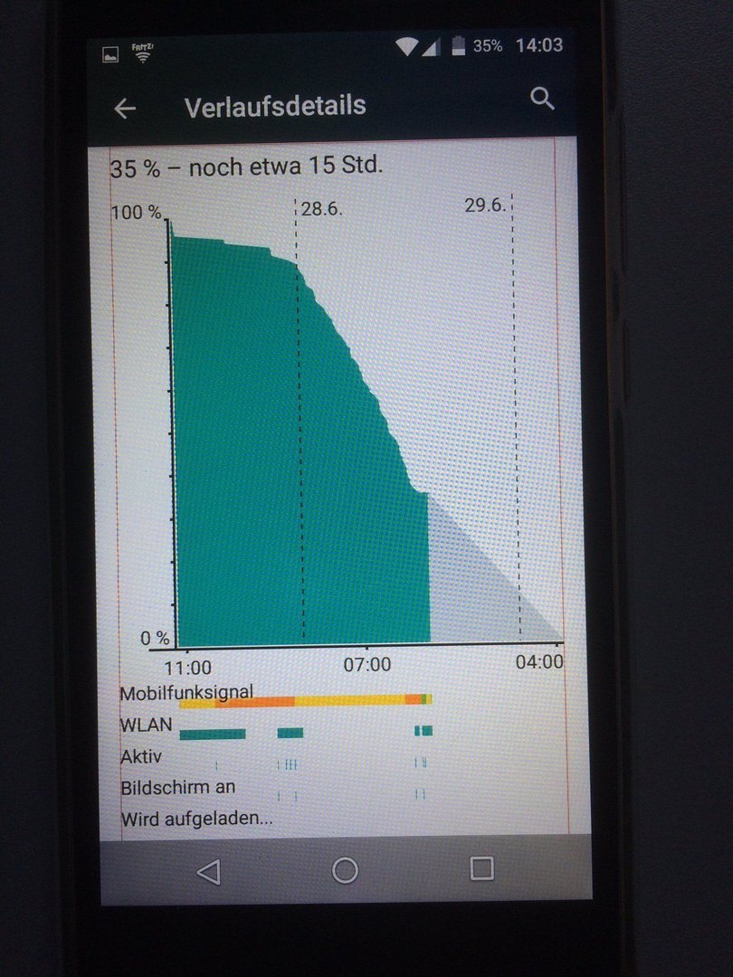

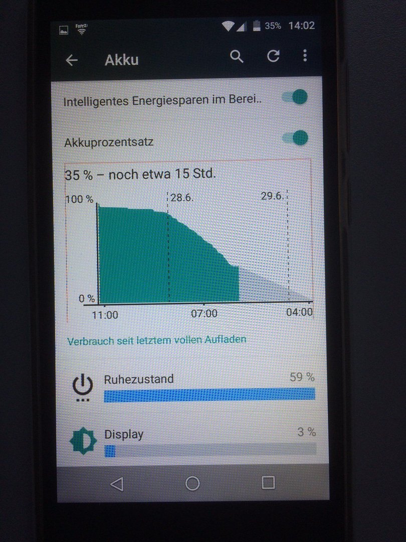

Aber auch wenn man die ersten Prozente vernachlässigt, ist dein Akku zu schnell leer. Das kann verschiedenste Ursachen haben, die an der Software oder der Hardware (z.B. Akkudefekt) liegen könnten. Um es etwas eingrenzen zu können: Kannst du bitte ein paar Screenshots über "Datei hochladen" unter dem Eingabefeld hochladen?
  1. Einstellungen -> Akku
  2. Einstellungen -> Akku -> auf die Entladekurve getippt
Screenshots machst du so: Wiko-Nauten wissen wie: Screenshots.
danke für die schnelle Antwort. Die Screenshots habe ich eben abfotografiert, da noch ein neuer Test läuft, und ich das Handy nicht an den PC hängen wollte.

Die Klassiker sind es nicht. Momentan drehen bei verschiedenen Geräten immer mal wieder die Google Dienste durch und halten das Gerät aktiv. Im zweiten Screenshot sieht man, dass es nicht dauerhaft aktiv ist - also keine hängende App oder durchdrehende Dienste. Beim ersten Screenshot überrascht mich, dass der Ruhezustand ganz oben steht. Hätte da eine App erwartet. Wenn du auf das Display mit seinen 3% Verbrauch tippst, siehst du, wie lange es an war. Was steht denn da?

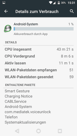

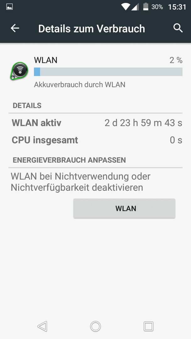

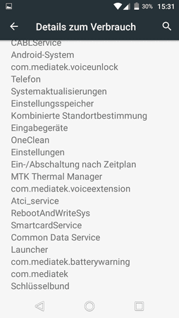

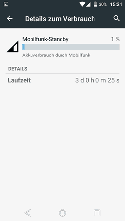

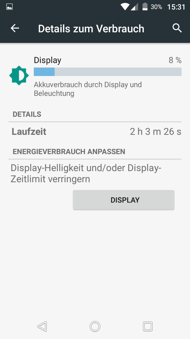

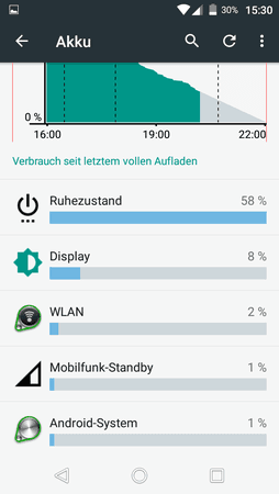

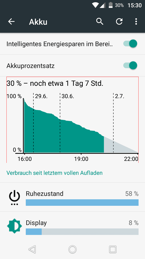

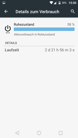

Hallo nochmal,
hier die echten Screenshots nach 3 Tagen Laufzeit. Restliche Akkuladung ist noch bei 30%.
[doublepost=1499251801,1499251674][/doublepost]die Screenshots wurden leider nicht in der gewünschten Reihenfolge hochgeladen
Sieht doch unauffällig auf. Vom 28.06. abends bis vorrausichtlich 02.07. nachmittags ist wohl recht normal bei Wenignutzung. Ich denke, dass da alles ok ist.
