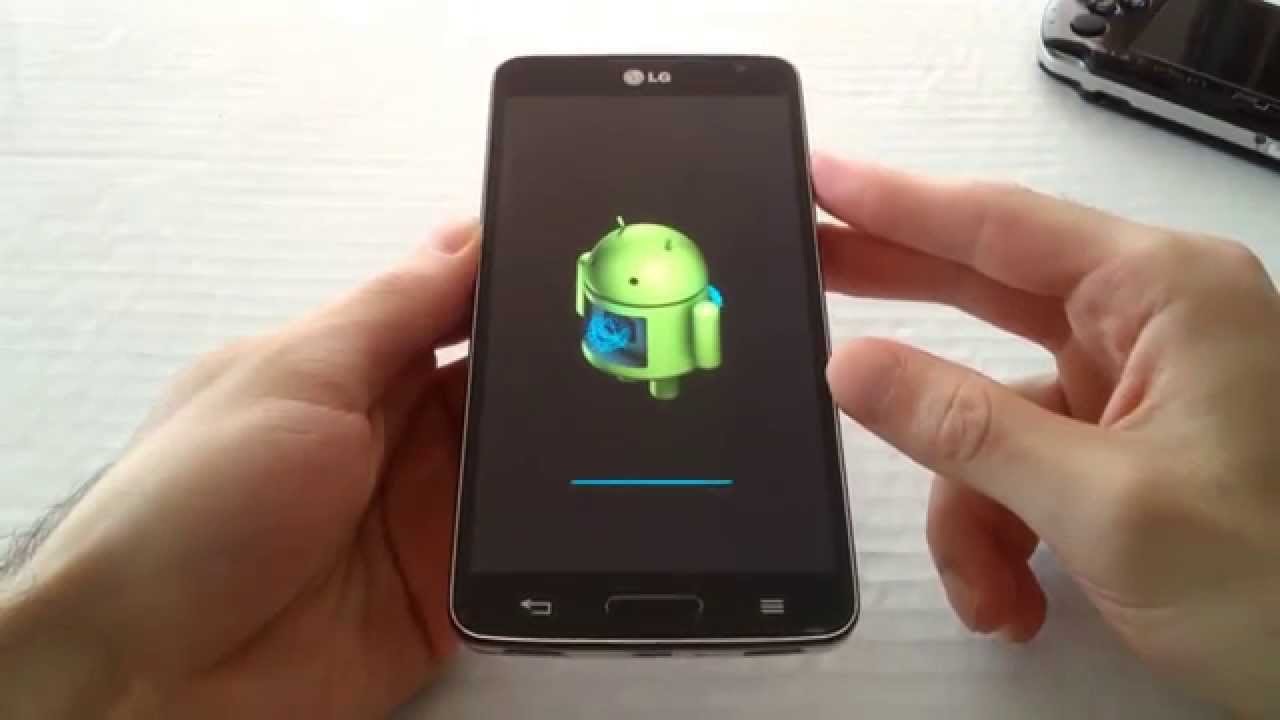

habe ich versucht er sagt immer ich soll das telefon am pc anschließen er erkennt das irgendwie nicht. Das Handy geht dann wieder an und es erscheint wieder das android männchen was am laden ist. Habe Windows 7. Hier mal ein Bild von er Anzeige (aus dem Internet)

Was zeigt es dir im Gerätemanager an, wenn du das Smartphone anschließt?

Garnichts...
