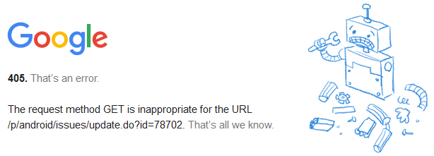

Kann deinen Link leider nicht öffnen. Da kommt nur das:
