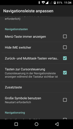

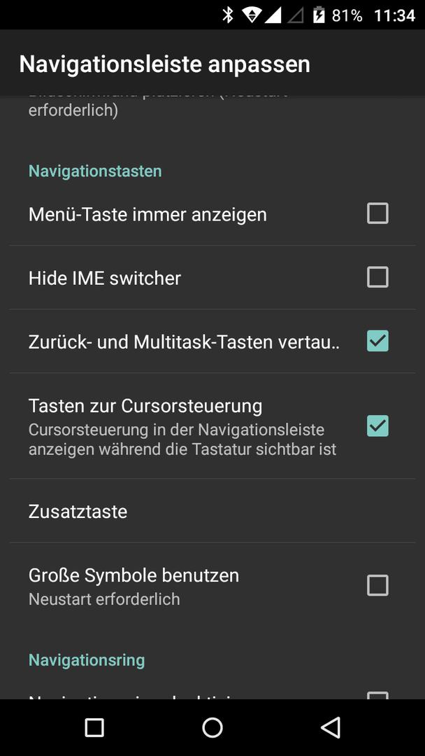

Die Soft-Buttons könntest Du mit dem Xposed-Framework und dem Modul GravityBox [LP] anpassen. Dafür ist auch kein Root nötig, allerdings musst Du ein Custom-Recovery (TWRP) installieren.
Sieht dann so aus:
