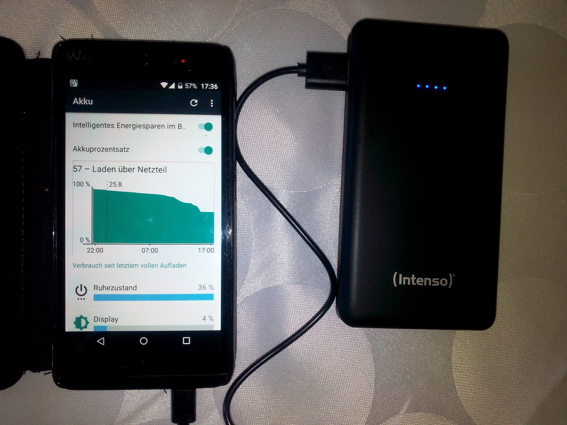

Hallo, ich hatte gestern die Gelegenheit, meine Powerbank Intenso S10000 an einem Rainbow Jam 16 GB zu testen, siehe Bild. An meinem Rainbow (ohne Zusatzname) funktioniert sie auch tadellos. Mehr als 2 Komplettladungen bei ordentlichem Ladestrom, von App Ampere vergleichbar mit Originalnetzteil ermittelt, sind gut möglich. Gruß Frank.
