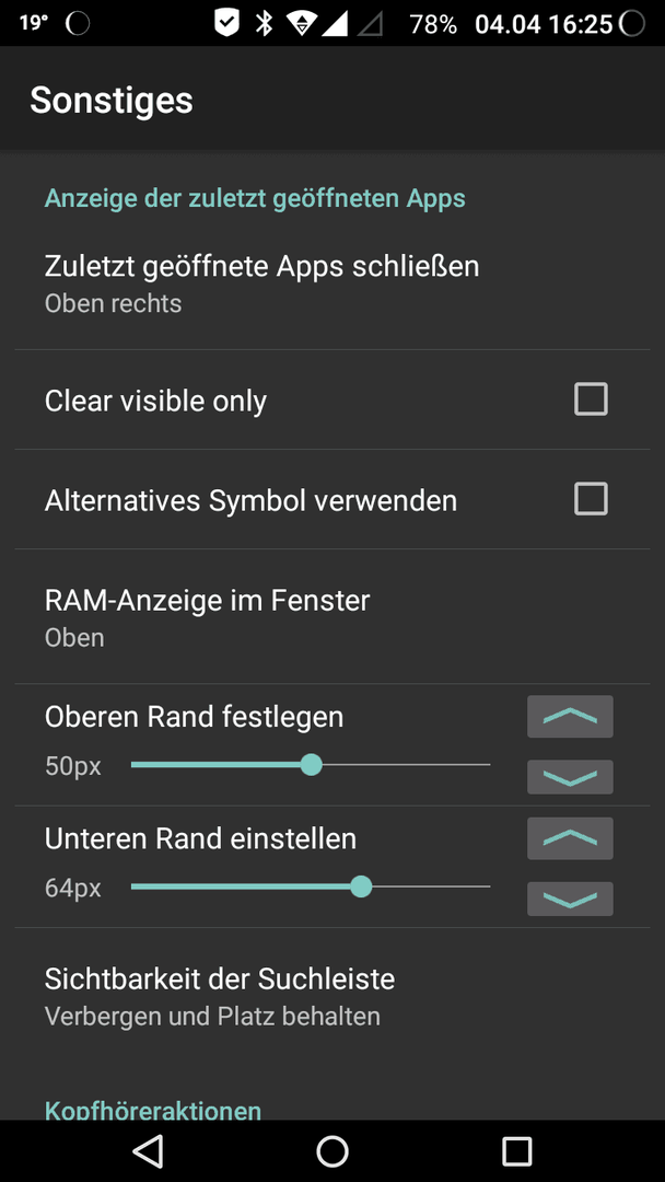

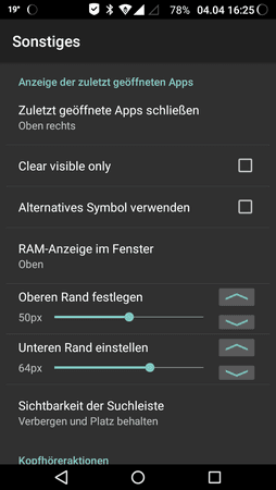

Ich habe bei mir Xposed-Framework installiert, und das Xposed-Modul GravityBox [LP].
Dort kann ich einstellen, dass es einen Button zum schließen aller Apps gibt:

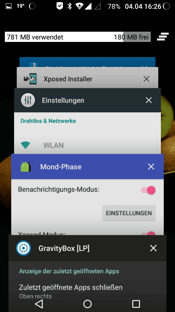

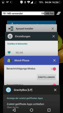

Sieht dann so aus:
