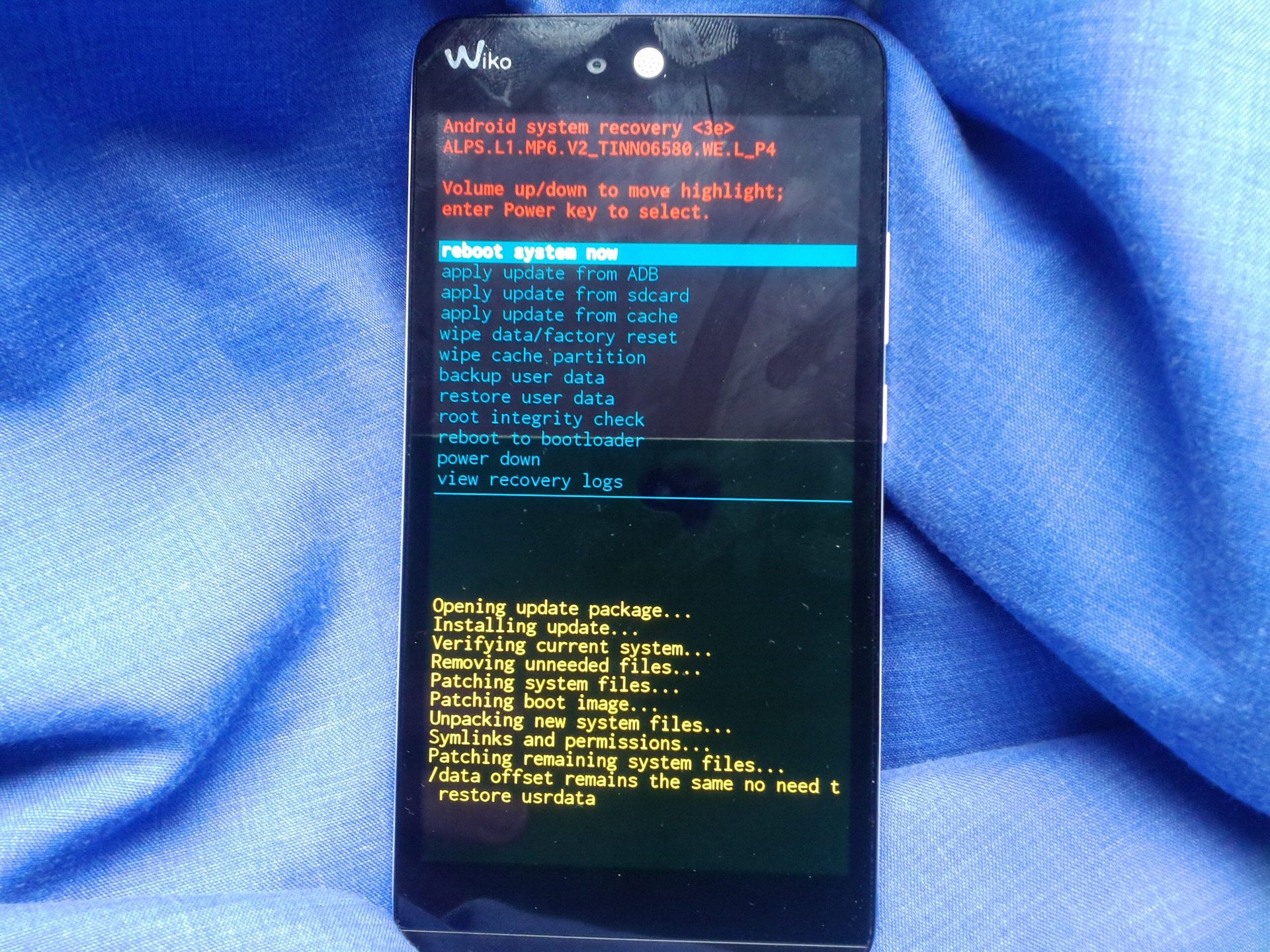

Hi Leute,
habe das update eben gestartet und bin jetzt sehr überrascht.
Ich hatte damit gerechnet dass, das update voll automatisch installiert und beendet wird.
Stattdessen hänge ich nun hier
Mit dem power Knopf lässt sich nichts bestätigen, ich kann nur hoch und runter mit den Lautstärke Reglern.
Das ist für den Endverbraucher doch unzumutbar.
Hat jemand Erfahrung und weiß was zutun ist?
Danke
Ich würde dem ganzen Prozess mindestens 15 Minuten Wartezeit geben.
Wenn dann nichts passiert ist, versuchen das Gerät am Power-Schalter durch langes 'Gedrückt-Halten' (mindestens 15 Sekunden) auszuschalten. Wenn Das nicht klappt, Akku raus und mindestens 15 Sekunden warten, bis er wieder reingesteckt wird.
Dann versuchen, das Gerät neu zu starten.
Wenn das klappt -> OK! Jetzt auf die System-Einstellungen gehen und die Bulidnummer angegucken, ob das Update installiert ist. (Meins hat vor dem Update ALPS.L1.MP6.V2). Bitte hier posten!
Wenn das nicht geklappt hat, von der Wiko Seite in dem grünen Feld oben Rechts 'Update' auswählen und das Systemupdate für das Wiko 8 GB Version, das unter dem Punkt:
Vorgängerversionen:
V.10 Android LOLLIPOP (Version 8GB) :
runterladen und den Installer auf dem PC installieren und den Anweisungen folgen. Das sollte Dein Geräte wieder herstellen können.
Okay , nach sehr langem drücken des power Knopfs startet er neu.
Auf der Oberfläche angekommen muss man nochmal auf update installieren gehen.
Nach langem apps optimieren ist es dann getan.
