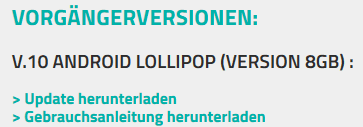

2. Die Software sieht wie die Original Wiko-Software aus. Ob sie das wirklich ist oder nicht, kann ich dir aber nicht beantworten. Wenn du sicher sein willst, dass die Software original ist, dann lade sie einfach von der Wiko-Webseite herunter Update Wiko RAINBOW JAM ;).
3. Genau hier liegt dein möglicher Fehler. Eine Software muss immer exakt zum Modell passen. Wiko bietet auf der verlinkten Webseite einen Download für die 8GB-Version an (unten "Vorgängerversionen"). Versuche es mit dieser Software nochmal. Mit etwas Glück lebt dein Gerät danach wieder.

Wiko macht es einem wirklich einfach das OS selbst neu zu installieren. Warum man die Software nicht direkt von Wiko, sondern von irgendeiner Seite aus dem WWW ziehen muss, ist mir ein Rätsel.
Lies dir bitte auf der Wiko - Seite die Anleitung durch. Besonders den Teil mit Installation unter Win8 oder höher.
Es hat schon geklappt, oh Mann, und ich dachte, ich hätte mein neues Handy geschrottet.XD
