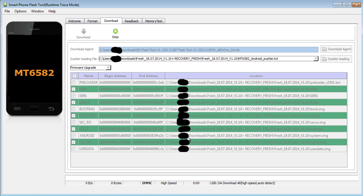

HalliHallo!
Ich habe versuch der Anleitung von Alcatras zu folgen, nur als ich auf den Download-Button im SP Flash Tool klickte hat sich nichts getan. In der unteren Leiste wird auch nicht angezeigt, dass da irgendwas geladen wird. :confused2:
Hier ein Screenshot des Programms in diesem Zustand:
(Zum Vergrößern anklicken)
Da ich es jetzt schon auf einem weiteren Rechner probiert habe und dort das selbe Problem auftrat, muss es wohl entweder ein Programmfehler sein oder ich bin einfach nur blöd. (vermutlich letzteres :biggrin:)
Ich bedanke mich schonmal im Voraus für jegliche Hilfe. :smile:
Hast du das Rainbow ohne Akku an den PC verbunden?
Verwendest du USB 3.0-Ports? Falls ja: Damit gab es schonmal Probleme. Am USB 2.0-Port lief es dann.
Ich hatte das Rainbow noch garnicht an den PC verbunden. Ich hatte die Anleitung so verstanden, dass man das erst hinterher machen muss. Aber auch mit angeschlossenem Rainbow und unabhängig davon ob es an, aus oder ohne Akku ist will es einfach nicht funktionieren.
Ich habe zwar USB 3.0-Ports jedoch habe ich die hierfür nie benutzt. Auch habe ich verschiedene USB 2.0-Ports ausprobiert.
Wird eher ein treiber Problem sein weil dein pc das rainbow garnicht erkennt
