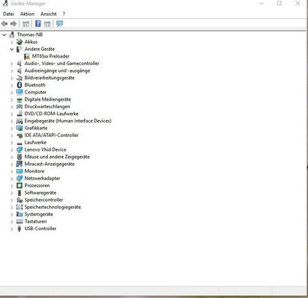

Hast du gelbe Ausrufezeichen im Gerätemanager, wenn das ausgeschaltete Smartphone am PC hängt?

Nein, ich habe kein gelbes Ausrufezeichen im Geräte Manager...

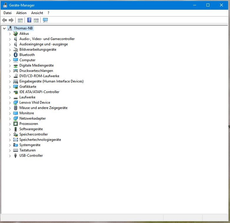

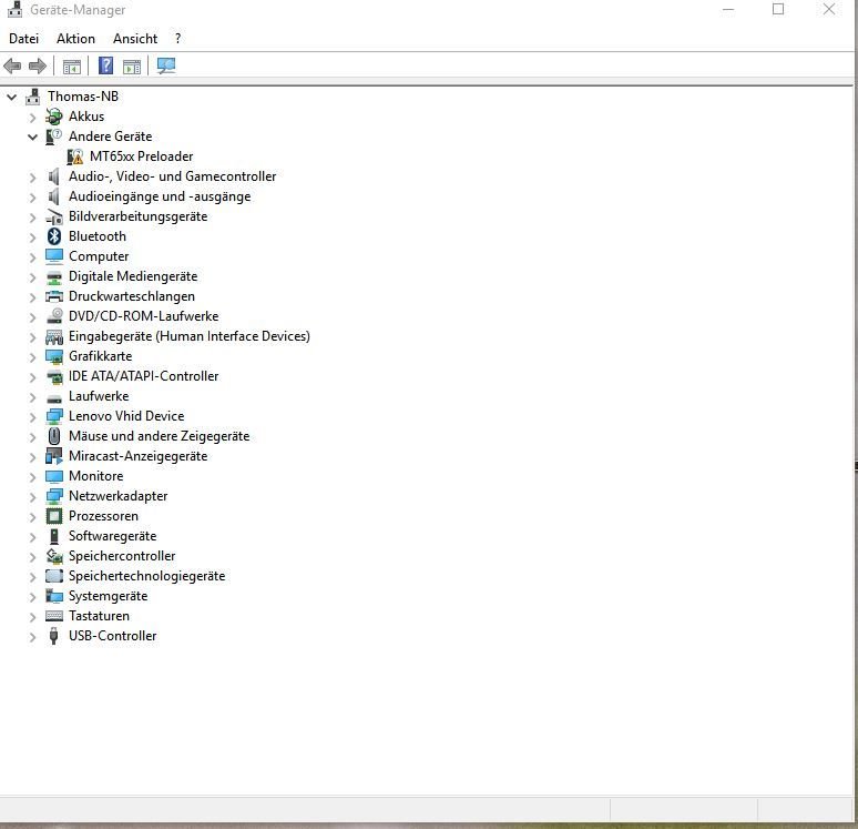

Bild 2: wenn ich das Rainbow einstecke, habe ich ein gelbes Ausrufezeichen, das jedoch nach ca 5 Sekunden verschwindet, dann sieht es wie in Bild 1 aus (Rainbow ausgeschaltet)

Dann schluckt dein Windows den Treiber nicht. Bist du sicher, dass du den richtigen Modus aktiviert hast (und welches Windows nutzt du)? Hast du einen anderen USB-Port getestet?
