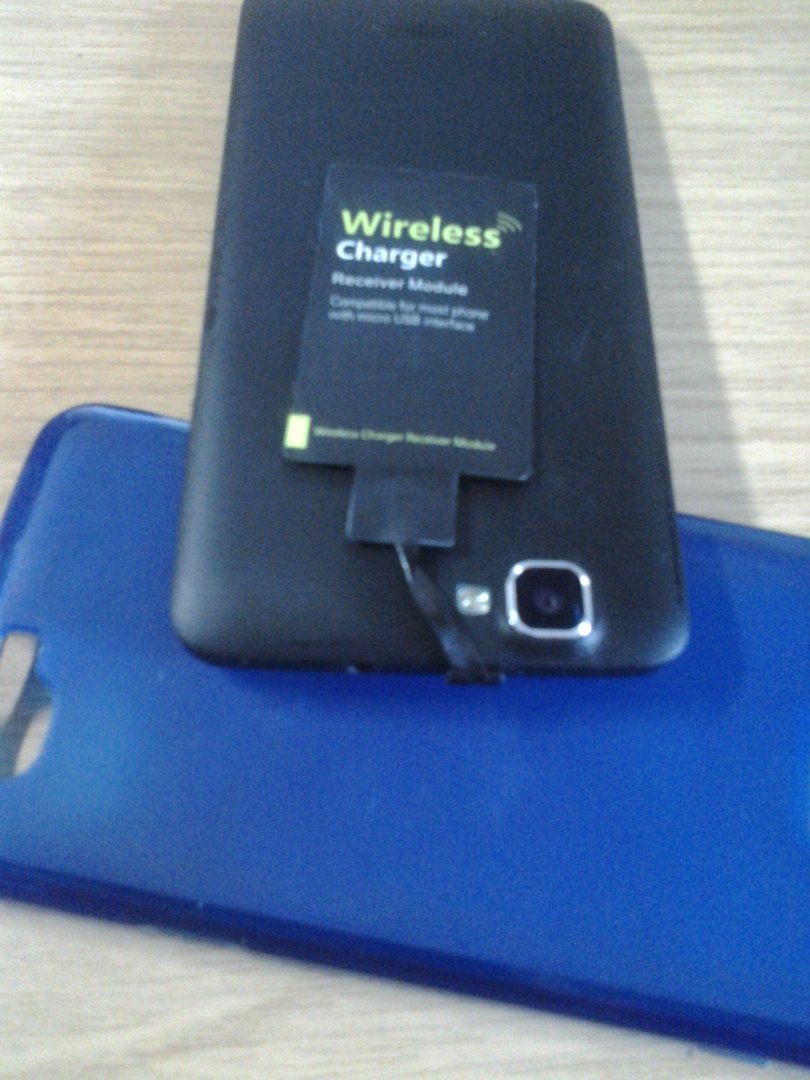

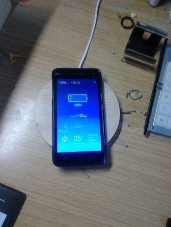

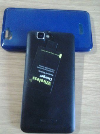

ich habe mir jetzt den XCSOURCE Universal Android Mobile BC318 bei Amazon besorgt und mit meinem Regenbogen verbunden.
Mit dem dem QI-Loader von IKEA klappt das laden ohne Probleme.

Ich find das ja interessant - aber wie sieht es aus? Kannst du vielleicht mal ein Foto davon machen?
Reaktionen: RainR
Ja mach mal ein foto :D
Reaktionen: RainR
OK, ich Versuchs mal.
Reaktionen: Verpeilter Neuling

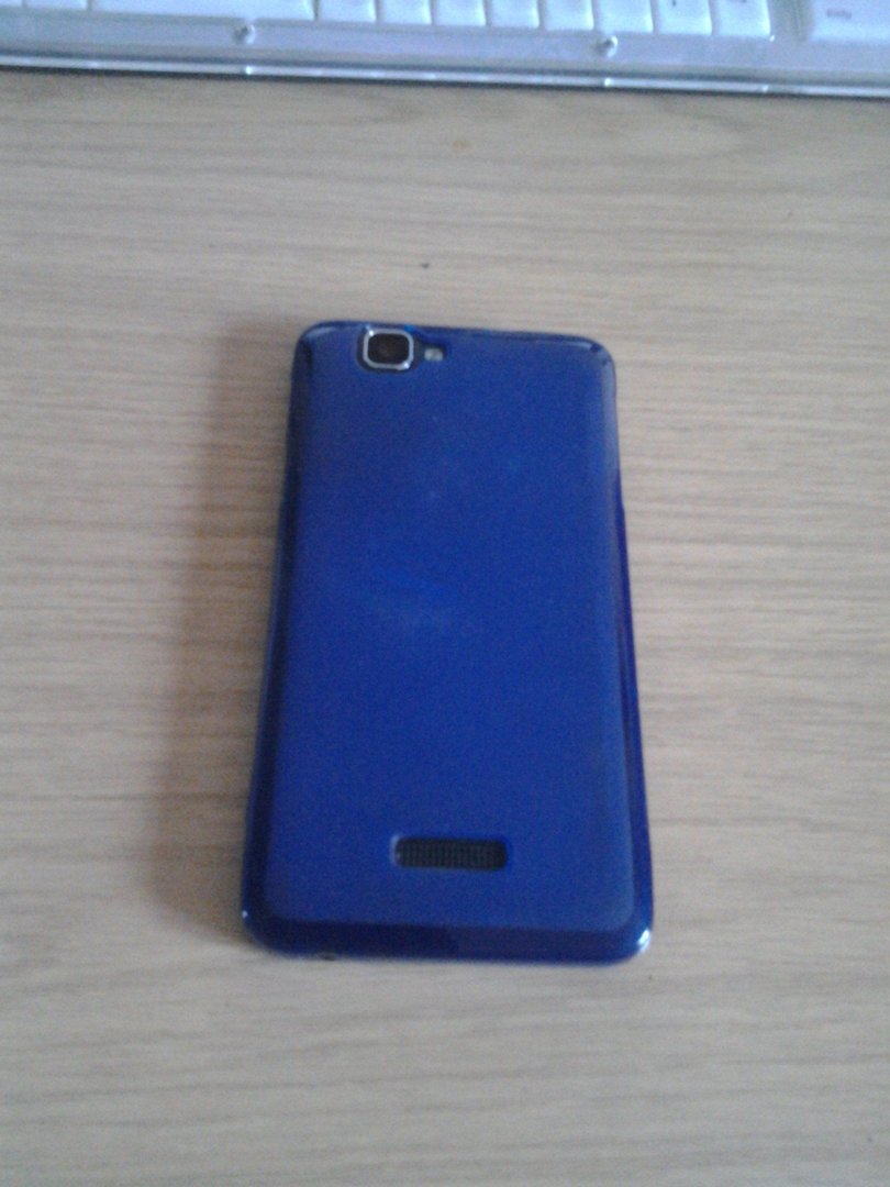

Wenn das Kabel so flexibel ist, dass man es unter die Hülle biegen kann, ist das natürlich schick. Wie schnell lädt man damit circa?
Reaktionen: RainR
Sers,
ich habs versucht unter die Original Hülle zu legen, aber die Öffnung für die USB Schnittstelle ist zu klein und da hätte ich basteln müssen.
So habe ich die geknickt und meine Schutzhülle drüber, da is die Öffnung für den USB Stecker groß genug.
Einen ganzen Zyklus hab ich noch nicht geladen, Batterie Doktor sagt:für von 86% -> 100% = 18min.
