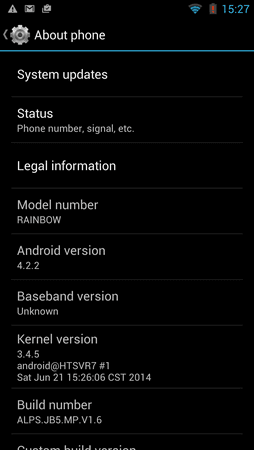

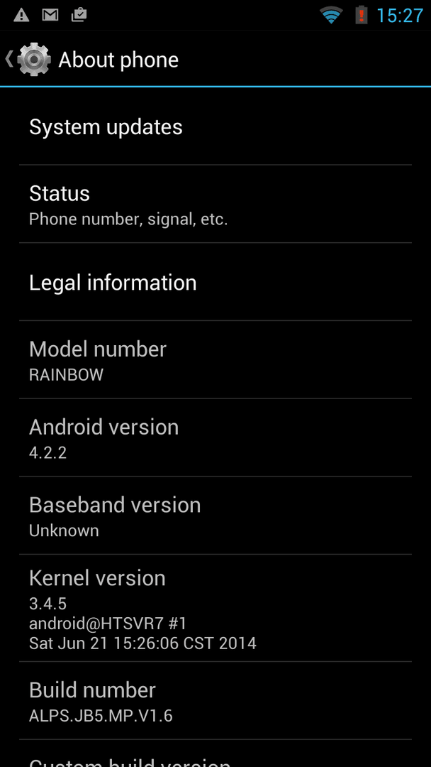

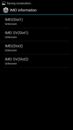

Weißt du vielleicht Rat? Hab ein paar Bilder hinzugefügt. Baseband, Bluetooth.. Alles weg. Ich habe ein vollständiges System Backup mit PhilZ Touch Recovery gemacht und aufgespielt. Hat allerdings nicht geholfen. Außerdem habe ich mit Mobileunclemobiletools ein IMEI Backup gemacht und auch aufgespielt - ohne Erfolg.
Screenshot_2015-12-13-15-27-41[1].png Screenshot_2015-12-13-15-27-36[1].png Screenshot_2015-12-13-15-27-30[1].png

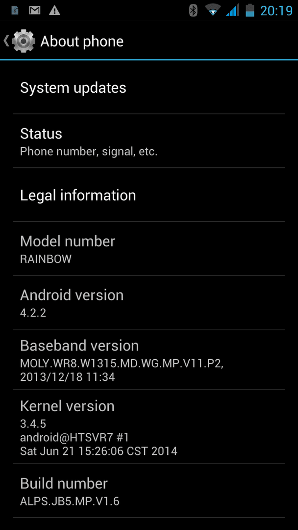

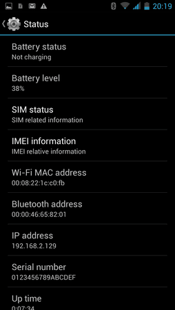

UPDATE:
Ich hab jetzt folgendes gemacht :
ich habe aus der original WIKO Flash EXE den Scatterfile in den SPFlasher eingefügt und so das Rainbow auf Stock geflasht. Jetzt ist die Baseband Version wieder da. Danach habe ich mit Framaroot gerootet und mit Mobileuncletools die IMEI Backupdatei eingefügt. Jetzt habe ich die IMEI's auch wieder. Nur die Bluetoothadress fehlte, die habe ich jedoch rausbekommen, indem ich das Bluetooth auf dem Rainbow aktiviert habe und von einem anderen Handy dem Rainbow ein Foto geschickt habe. Jetzt ist diese auch wieder da. Ich zeig mal das Resultat als Screenshots. Jetzt erstmal wieder alles sichern und danach noch einmal probieren das 5.0 draufzukriegen :)
PS: Den screen mit den IMEI's füge ich nicht hinzu, diese sind jedoch wiederhergstellt.
UPDATE 2:
Android 5.0 ist jetzt drauf. Allerdings hatte ich wieder keine IMEI's usw, jedoch hatte ich vorher mit Root Explorer den intakten /data/nvram Ordner kopiert und auf die SD Karte verschoben und auf dem neuen Android 5.0 dann eingefügt. Dann hatte ich nur noch den nvram Error, der in der Wlan Liste angezeigt wird. Diesen habe ich mit smokermanns IMEI and nvram fix gefixt, dadurch dass ich in mein Recovery (Carliv Touch Recovery) gegangen bin und dort Install ZIP ausgewählt und installiert habe. Jetzt ist alles gucci :D
Jedoch musste ich mit der KingRoot App rooten, da mit Framaroot die Exploits unvulnerable sind oder so, sodass ich halt wie gesagt mit KingRoot gerootet habe, jedoch die KingRoot App nicht durch Chainfire's SuperSU ersetzen kann, da, wenn ich SuperSU installiere, es mir meldet, dass du Binary nicht geupdatet werden kann. Weiß da vielleicht einer Rat?
