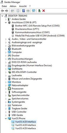

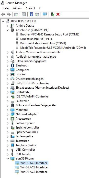

Ich hab jetzt CM12.1 auf dem Phone. Nun wird es beim Anschließen an den PC nicht mehr erkannt. Während ich bei der Stock-Rom zwischen MTP/Kamera/Laden wählen konnte, tut sich jetzt nichts mehr, außer das es aufgeladen wird. Woran könnte das liegen?
Ich verwende Windows 10, als Treiber sind die SP Driver 2.0 installiert.
geraete-jpg.482404
