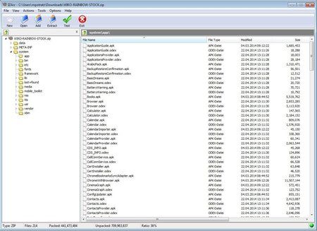

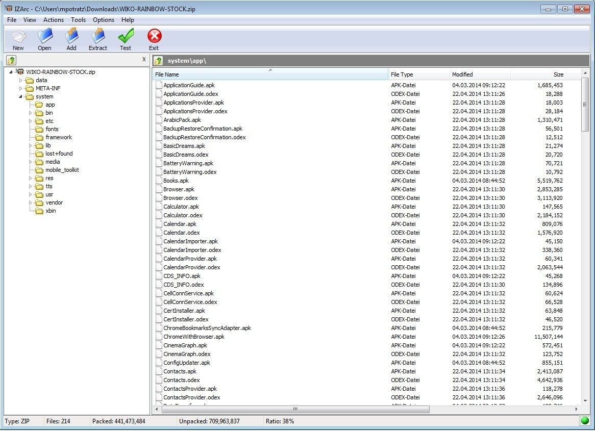

Wie bekomme ich unter Linux die ODEX Dateien dahin, wo sie hingehören? Die akp kann man ja einspielen, das sollte nicht das Problem sein....
Also,
Ich habe Totalcommander auf dem Handy.
Ich öffne die Rom aus dem Link :
https://drive.google.com/file/d/0B7K...OEk/edit?pli=1
Vergleiche sie mit meinem Ordner und kopiere die fehlenden Dateien.
Installiere dann diese und dann ist ja alles wieder da oder ??
Dann unroot und go ??
Bild ist im Anhang!
leider lassen sich die fehlenden Dateien nicht verschieben.... lediglich einige akp kann man neu installieren.... email.akp oder radio.akp geht z.B. gar nicht... also muss eine Lösung her wie man die fehlenden Dateien in das "System" bekommt.....
PS: ich habe es mit Solid Explorer problemlos geschafft die fehlenden APPS und ODEX Dateien dahin zu kopieren, wo sie hingehören....
Auch das OTA Update war nun ohne Probleme möglich nachdem ich das Gerät wieder auf unroot gesetzt hatte....
