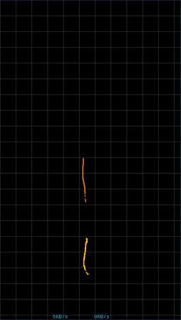

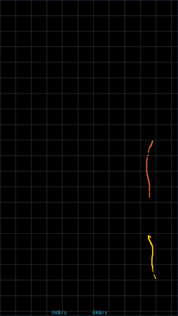

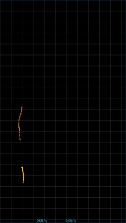

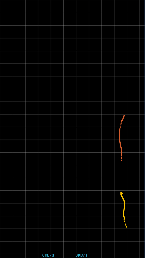

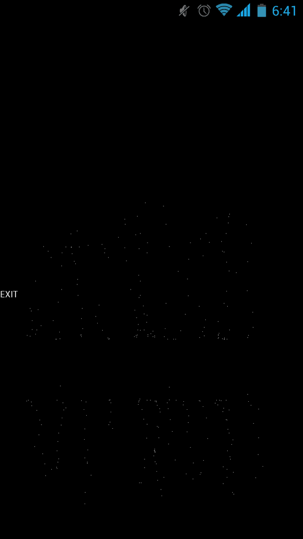

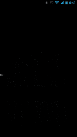

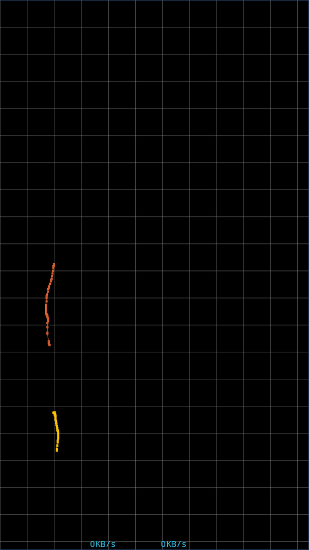

hat jemand schon den "Defekt" gehabt, dass ein Displaybereich beim Drücken nicht reagiert, dafür aber ober- bzw. unterhalb des gewünschten Bereiches das Display reagiert? Bevor ich es resette (Ausschluss von Fremdappeinflüssen) bzw. einschicke, wollte ich mal nachfragen.
Bei mir ist das der Bereich, wo bei der App-Zuordnung "Immer" bzw. "Nur einmal" erscheint. Das "Nur einmal" kann ich nicht antippen, bei aktivierter Druckpunktanzeige sehe ich, dass stets oberhalb der Stelle der Druckpunkt liegt, obwohl ich genau auf dem gewünschten Feld bin. Manchmal habe ich auch einen doppelten Druckpunkt oben und unten. Ebenso gibt dies beim Schreiben auf der Tastatur (egal ob Android oder Alternativ-App) sehr dubiose Wörter. egal bei welcher Anwendung, in diesem Bereich reagiert keine App korrekt auf eine Berührung.
Gruß Kneckes
Hast Du eine Folie auf Deinem Display angebracht? Evtl. könnte es dann an Deiner Folie liegen. Da Du ein kapazatives Touchdisplay hast, wird man da auch so denke ich, nicht viel kalibrieren können. Ich persönlich würde direkt von Wiko die Firmware neu installieren, wenn es nicht an der Folie liegt. Sollte auch das nicht helfen, würde ich es tauschen.
Trotz Neuinstallation und ohne Schutzfolie zeigte sich dasselbe Problem, dass das Display im unteren Drittel einen ca. 1cm breiten Bereich hat, wo keine Reaktion erfolgt.
Anbei ein paar Screenshots.
Handy wurde zu Conrad (Kauf) eingeschickt, problemlos getauscht.

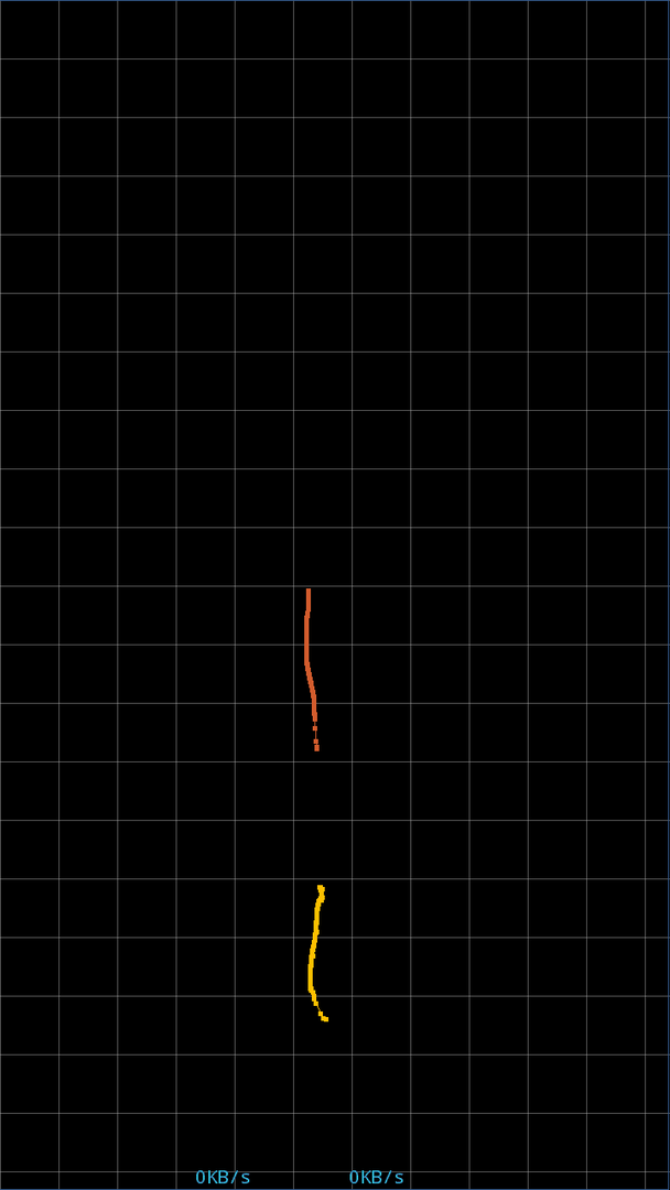

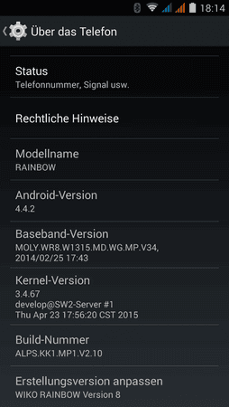

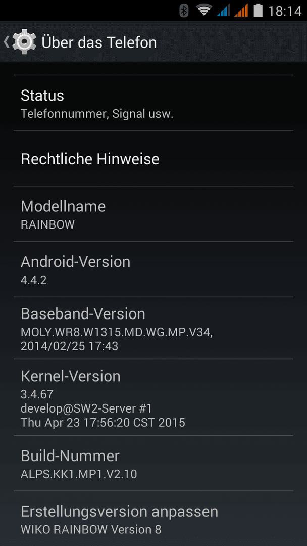

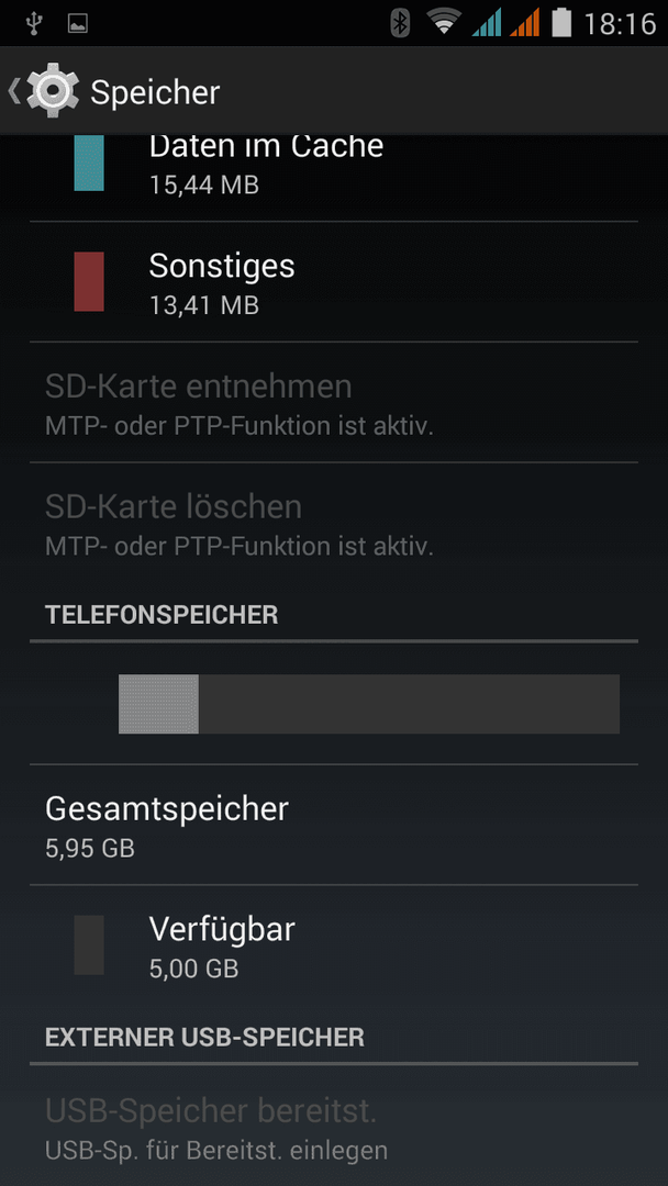

nachdem ich dieses Fehlverhalten an amazon meldete, hatte ich innerhalb eines Tages einen Ersatz erhalten. Das neue Rainbow hat nun 8GB RAM, ansonsten ist alles gleich.

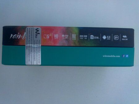

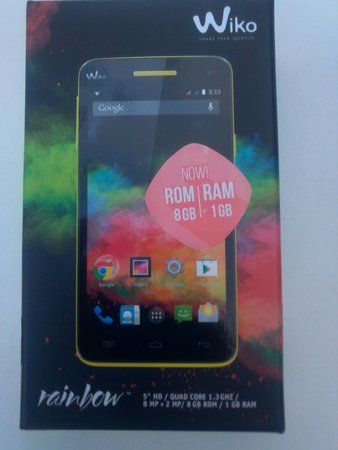

Zum einen meinst du ROM und nicht RAM, zum anderen bin ich da sehr verwundert. Das deutsche Modell hat nämlich noch immer 4GB internen Speicher. Entweder du hast eine asiatische Version (z.B. Indonesien) erhalten oder ein Nachfolgemodell.
Heißt dein Gerät wirklich nur "Rainbow" oder ist da noch ein Zusatz dabei? Kannst du vielleicht mal ein paar Fotos von der Verpackung machen? Dabei aber bitte die IMEIs unkenntlich machen.
Das Backcover fühlt sich glatter an als beim alten.
Reaktionen: Verpeilter Neuling
Echt interessant. Falls du das Teil mit den ROMs für das normale Rainbow flashen kannst oder du ohnehin das Stock-System behalten möchtest, dann hast du da echt Glück gehabt.
