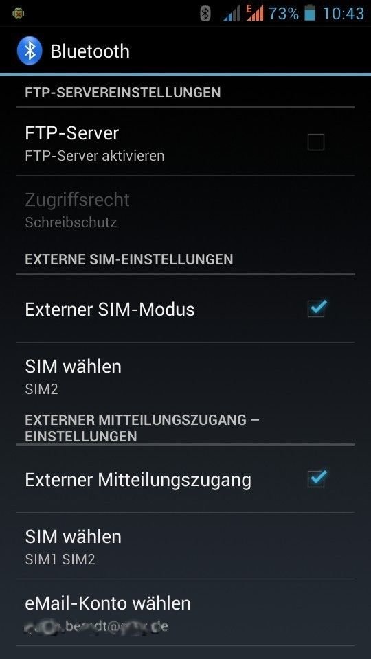

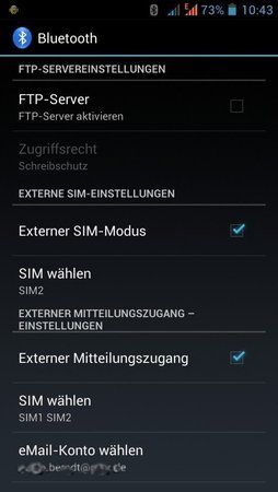

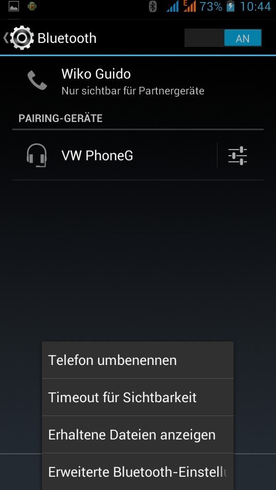

@gberndt
Kannst du mal ein Screenshot vom rSAP-Menü im Cink Peax 2 machen?
voila:
Bild 0: erweiterte Bluetooth Einstellungen
Bild1: externer SIM Modus
