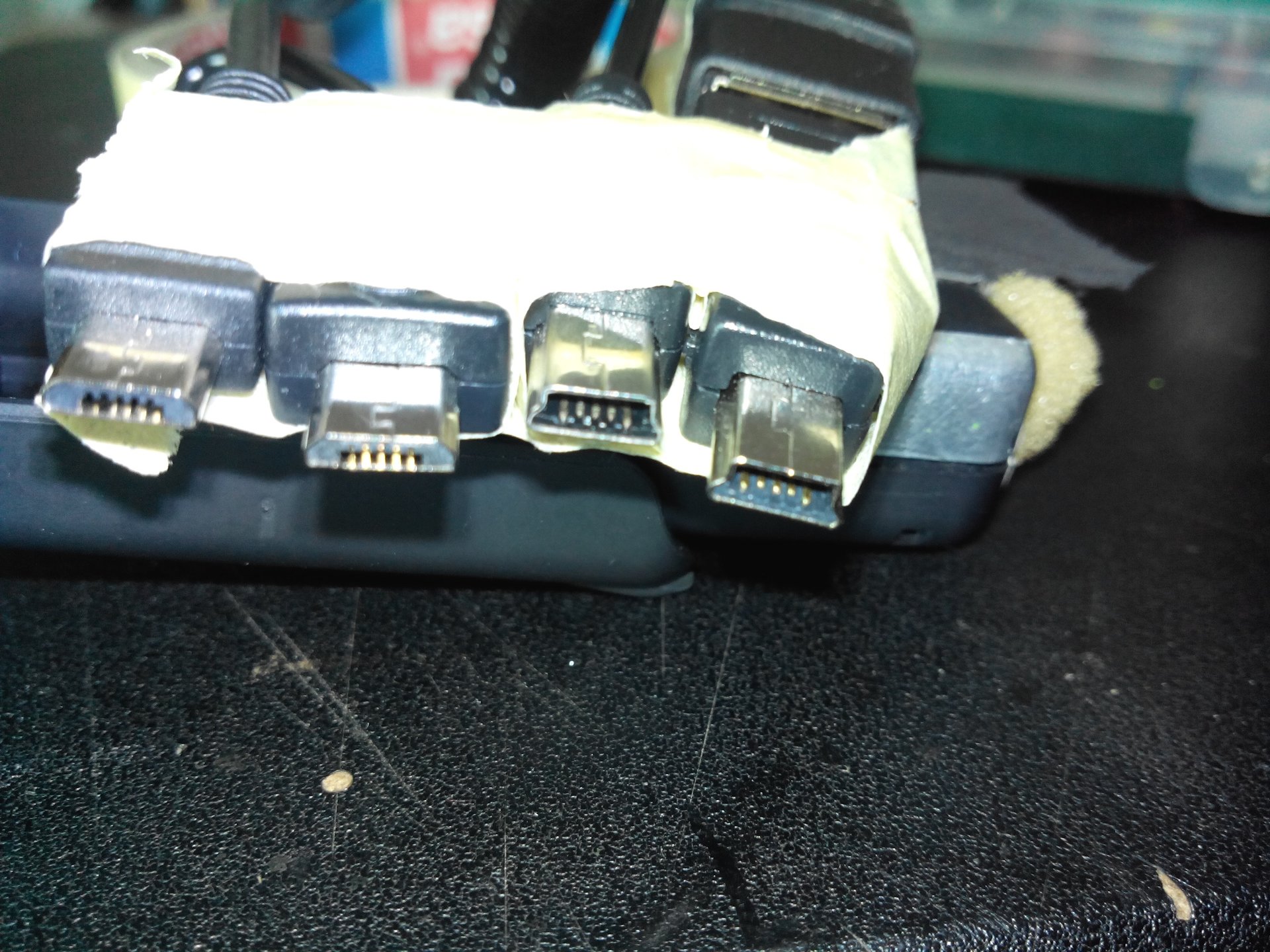

So, nach dem Hinweis vom WikoService mal einen normalen USB-Stick zu probieren (bis jetzt warens nur mobius und #16v2) und funzte dieser , hab ich mal alle Kabel und Adapter durchprobiert. -eine Kombi davon hats geschaft.
Problem gelöst.
Obwohl ich nicht verstehe dass das org. OTG Kabel nicht mag, das zusammengesteckte aber schon.
Bild: innen das orig micro/m>Mini/m, aussen; Micro/m>USB/w+USB/m>MiniUSB/m
(jetzt fehlt mir nur ein Adapter(>USB) um mal mitdem Durchgangsprüfer an die winzigen Pins zu kommen. Vielleicht hilft mir das: How to: Make your own USB OTG cable for an Android smartphone - Tech2 Pin 4 und 5 sind da verbunden)
