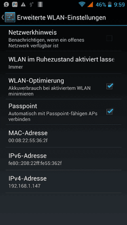

Überprüfe und spiele mal mit diesen Einstellungen:
Einstellungen-->WLAN--> Erweitert

Die Einstellungen am Handy unter "WLan-Erweitert" habe ich schon verändert, daran liegt es nicht.

Bitte vergleicht mal Eure MAC- Adressen:(

@sabine.z: ja, zwischen beiden Handys und auch mal nur auf einem, nach Ab- und Anmelden im WLAN.
@OraAndroid
die Mac ist bei beiden Handys unterschiedlich
Verändert sich die MAC beim Herstellen, Beenden oder Verbindungsabbruch der WLAN-Verbindung?

wenn ich das Wlan trenne und wieder verbinde bleibt die Mac gleich

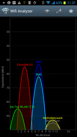

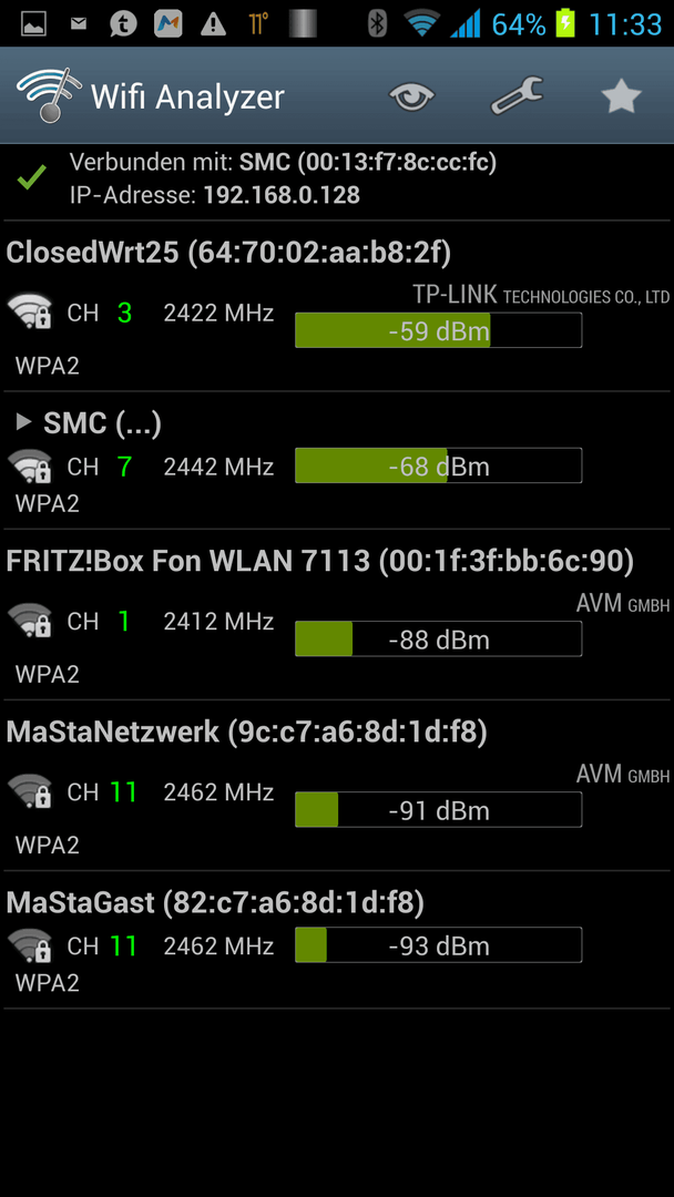

Installiere mal aus dem Play Store diese App "Wifi Analyzer" und stelle dieses Bild zur Verfügung:
Edit: Diese Hier

huhu jetzt zeigt er mir das Bild, danke
nun weiß ich auch welches das richtige ist:thumbsup:
@sabine.z:
Das eine ist die AP Liste und das andere die Kanalliste.., Interessant sind beide, wobei Du vielleicht noch sagen müsstest, welches Netzwerk das gewünschte ist:)
hier der Screenshot. Hoffe es klappt
