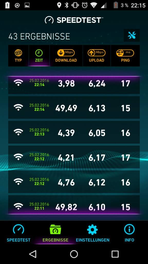

Schaltet mal Bluetooth ab und danach Flugmodus einschalten für ca 10 sec. Bluetooth stört beim Wiko die wlan Verbindung, weil das selbe Frequenzspektrum genutzt wird. Warum andere Hersteller das Problem in den Griff bekommen und Wiko nicht ist mir schleierhaft.
Gibt es hier schon einen fix?
Einziger Unterschied, mit / ohne Bluetooth
