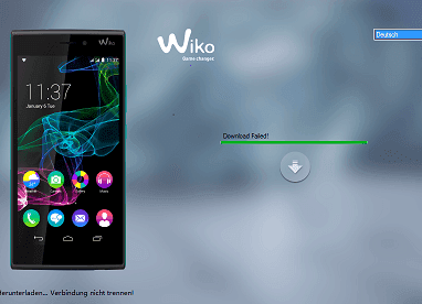

Hallo, also ich habe W10, versetze das Wiko in den Download Modus und Starte das Wiko Programm als Admin. Es klappt bis ca. 31% und dann wird der Download abgebrochen. Ohne Admin Startet das Programm schon mit Fehler das auf Datei nicht zugegriffen werden kann.

Von einem derartigen Problem höre ich gerade zum ersten Mal. Normal startet der Download nicht - oder er läuft komplett durch. Aktuell fällt mir nur ein, dass du mal ein anderes Kabel testen könntest. Vielleicht klappt es auch mit einem anderen USB-Port besser. Wir hatten schon Fälle, in denen USB 3.0 Ports nicht gingen, USB 2.0 Ports dagegen schon. Vielleicht klappt bei dir auch etwas in diese Richtung.
anderen Port verwendet, anderes Kabel getestet. bei 32% ist alles vorbei. Download Failed!
Dann gehen mir in deinem Fall die Ideen aus. Vielleicht hat ja sonst noch jemand einen Ansatz.
Danke an alle, jetzt hat es geklappt. Habe alles noch mal deinstalliert und neu installiert.
Puh war schon am verzweifeln,:crying:
Schön wenns funzt. Wünsche dir ein angenehmes Wochenende.
