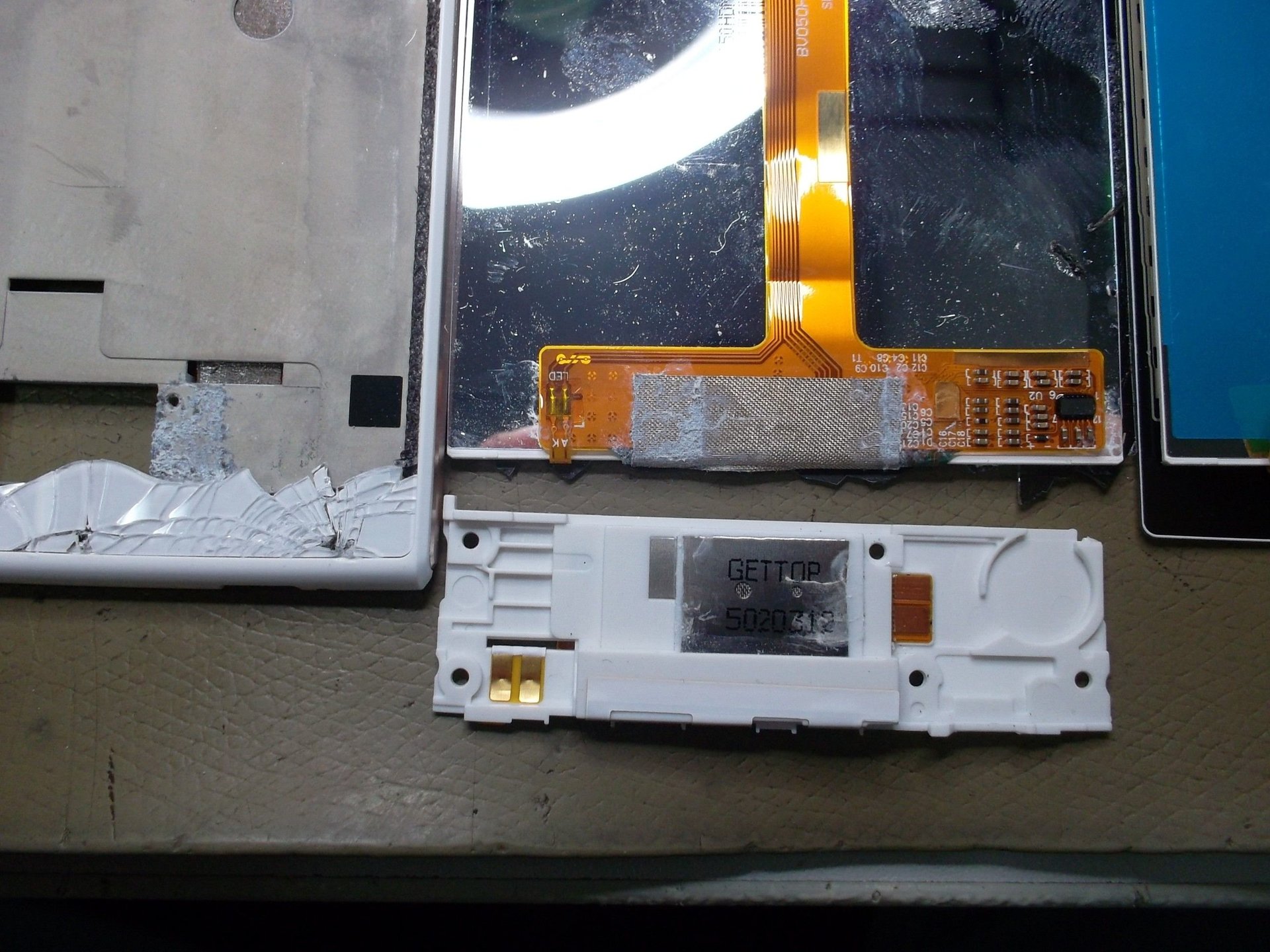

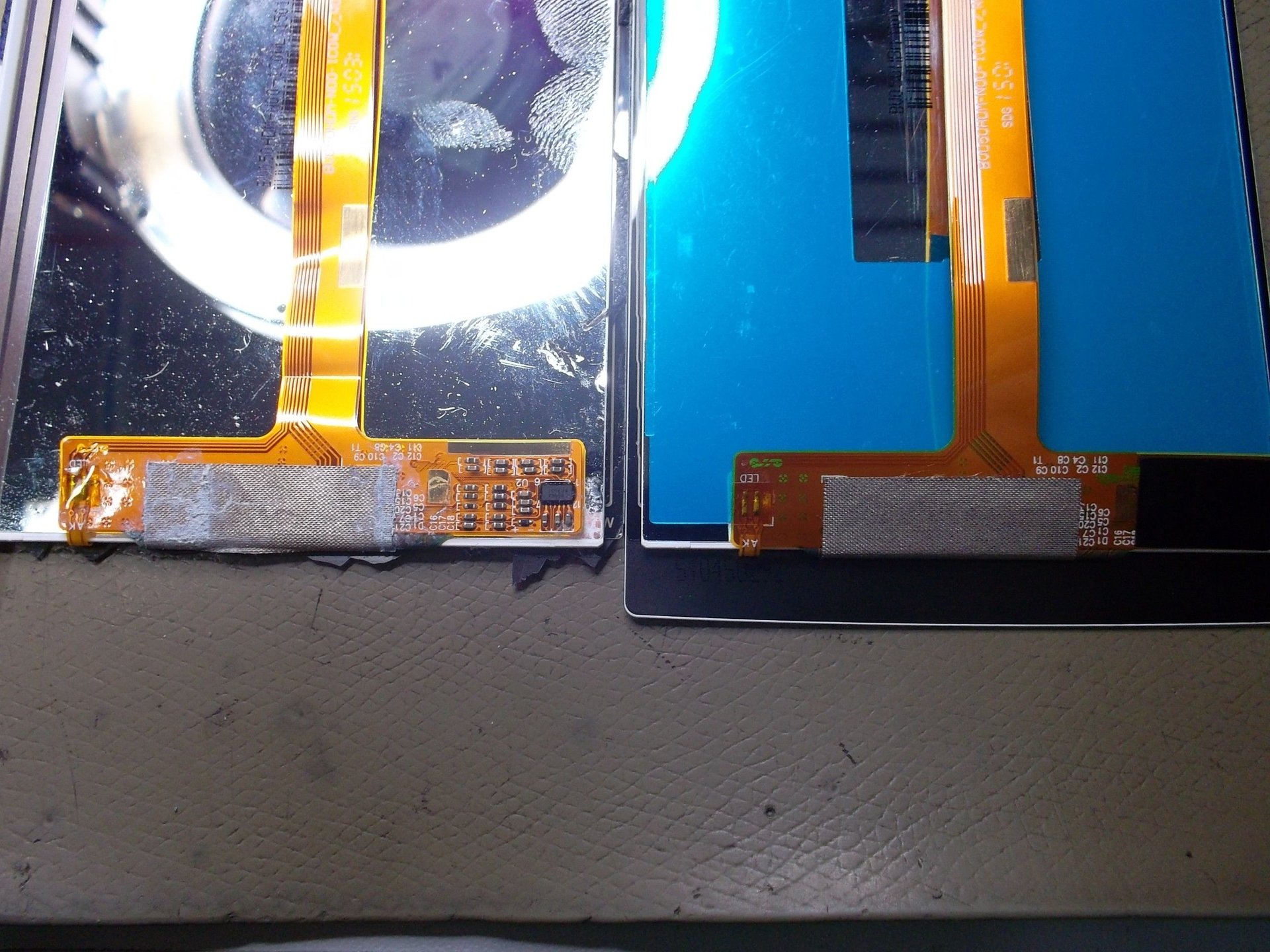

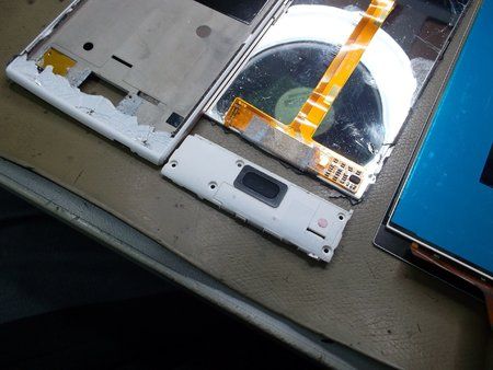

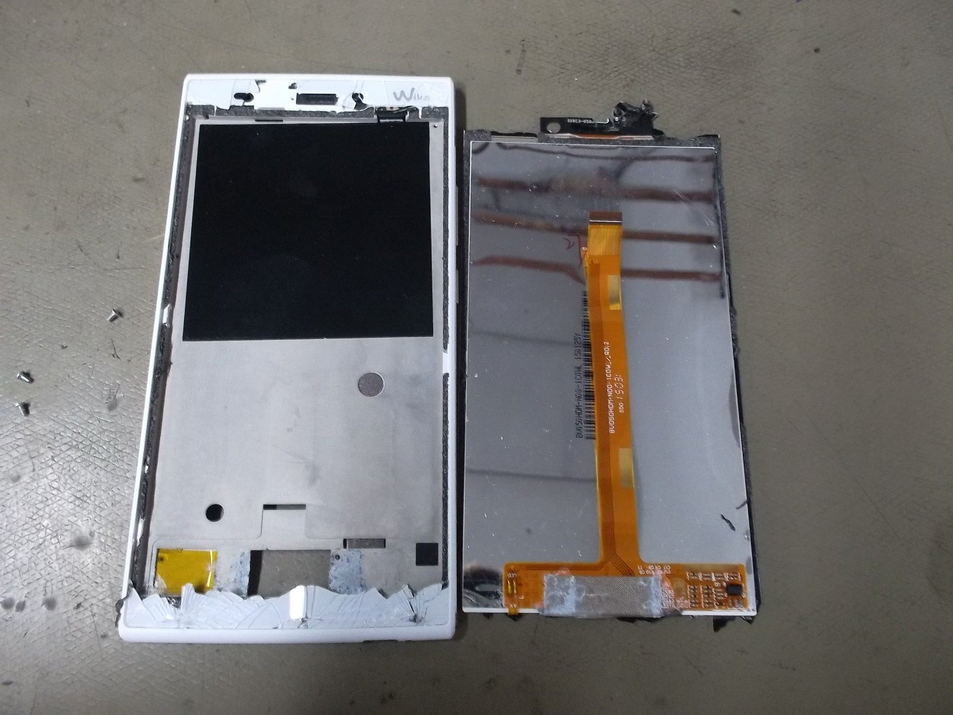

Habe jetzt von der Werkstatt ohne Kommentar zwei Bilder erhalten, als Laie kann ich damit eigentlich nichts anfangen.

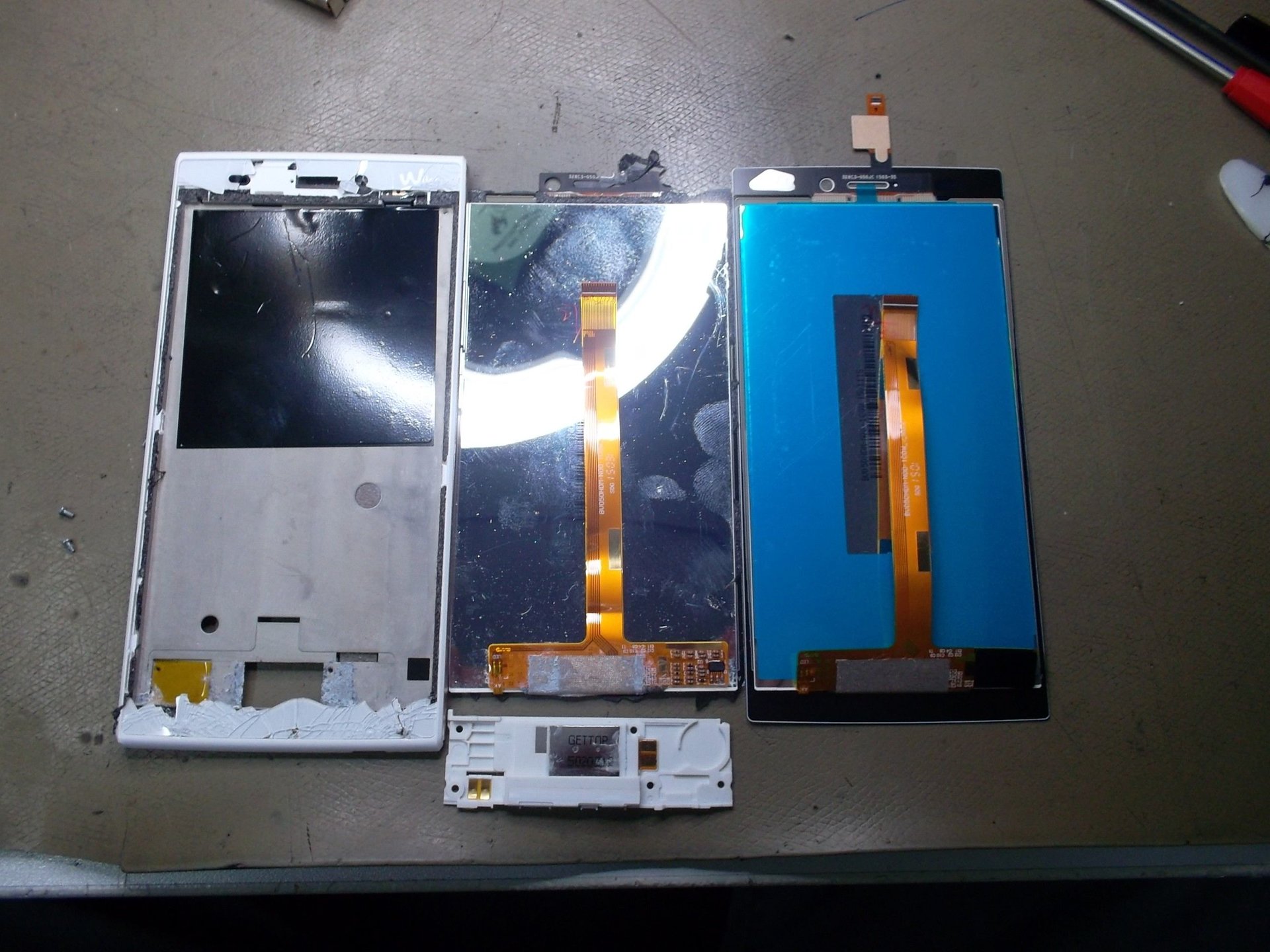

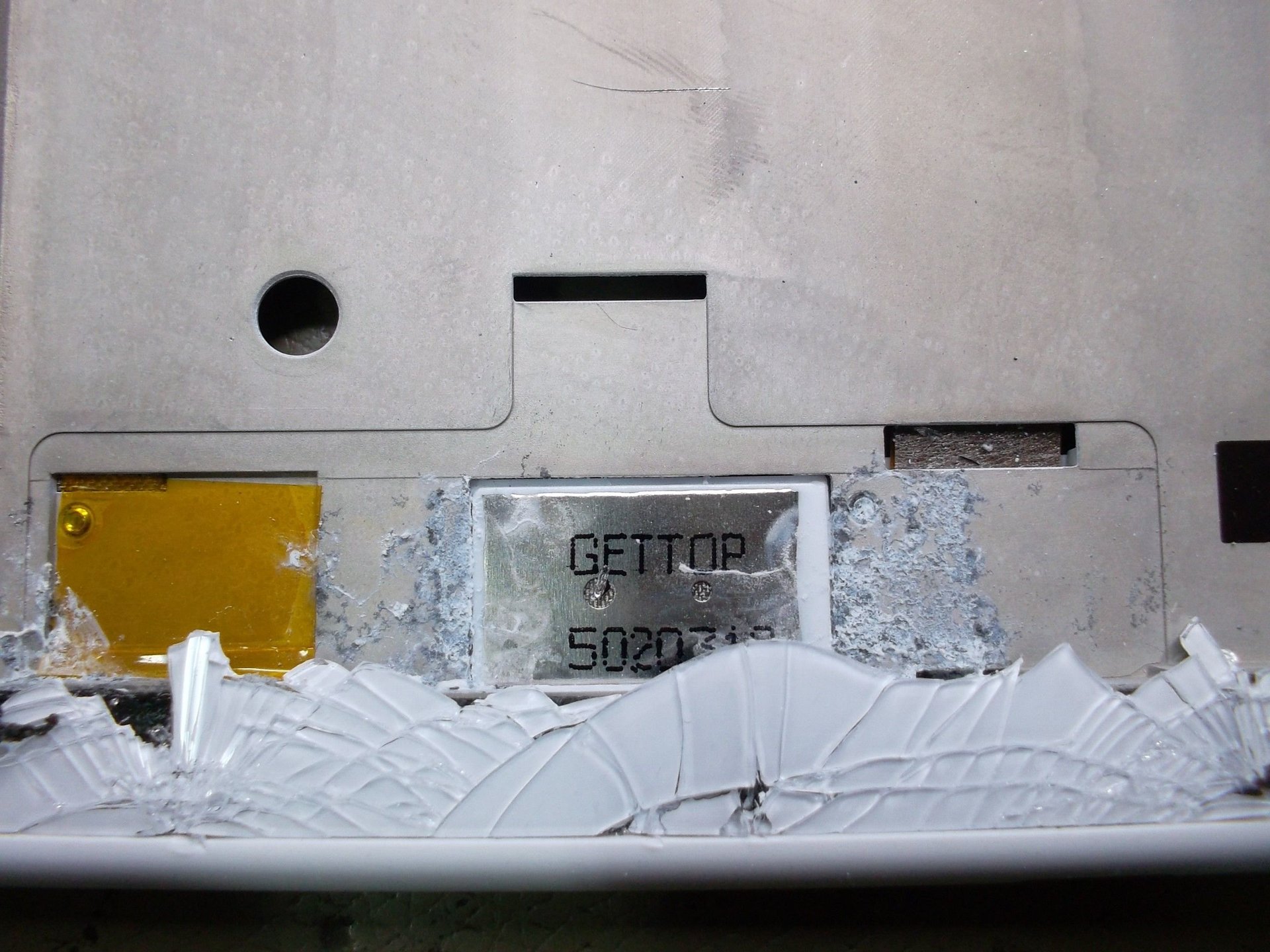

Hat funktioniert. Habe die Bilder man angeschaut. Ich sehe ein gewaltig zerstörtes Gerät. Scheinbar ist beim Lösen des Displays dort etwas heraus gebrochen. Da war der Kleber wohl nicht genug erhitzt / weich genug. Was ich aber trotz genauem Hinsehen nicht finde: Einen Feuchtigkeitsindikator! Häufig kleben die in den Geräten und verfärben sich bei Wasserkontakt. Vielleicht kann ja nochmal jemand anderes einen Blick darauf werfen. Irgendwie müssen die ja auf Wasser kommen.
Nur nochmal zur Klarheit: Wer hat dir denn die Bilder geschickt? Der Wiko Kundenservice oder die von Wiko beauftragte Werkstatt? Falls es direkt die Werkstatt war: Bei einem Wasserschaden sollte ein Gerät nicht derart zerstört aussehen. Außer ausgelösten Indikatoren und evtl. noch ein paar schwarzen (durchgebrannten) Bauteilen ist das Gerät dann intakt. Ich glaube, dass ich mich mit den Bildern an den Wiko Kundenservice wenden würde und denen die Geschichte mal erzählen. Verweise dabei ruhig auf die gesplitterten Teile. Wiko soll ruhig wissen, was da für eine Arbeit geleistet wird. So würde ich das ganze nicht akzeptieren.

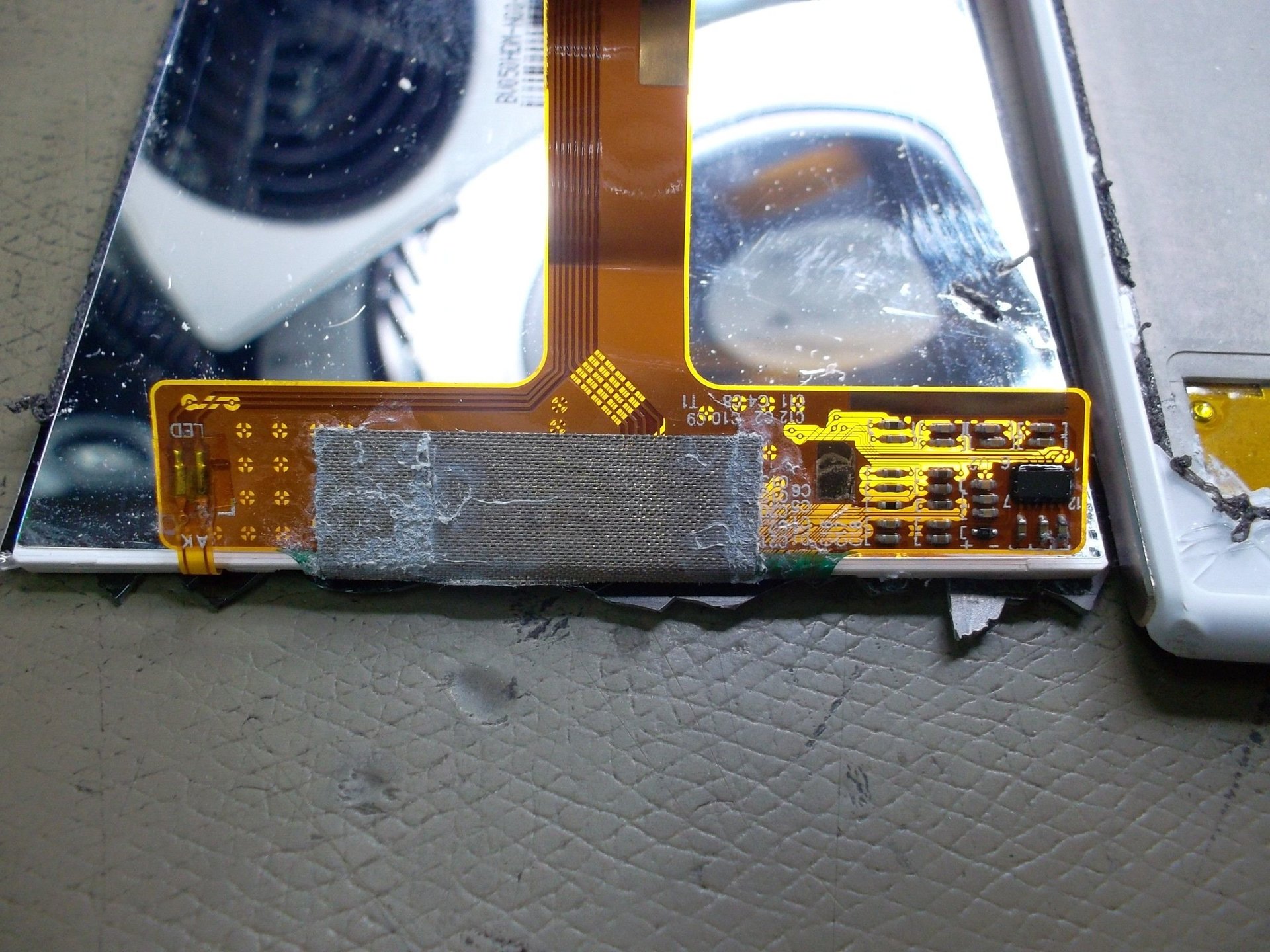

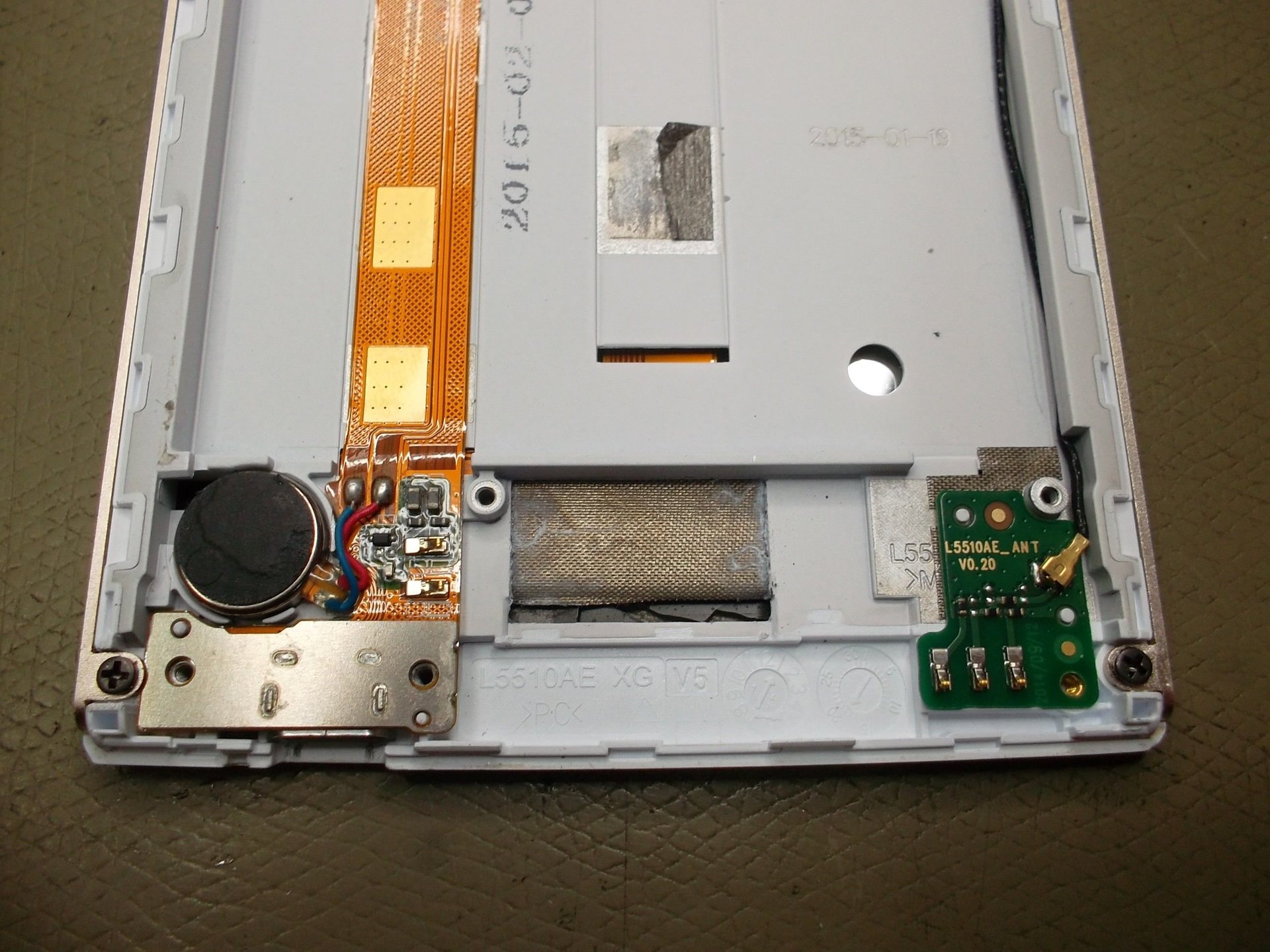

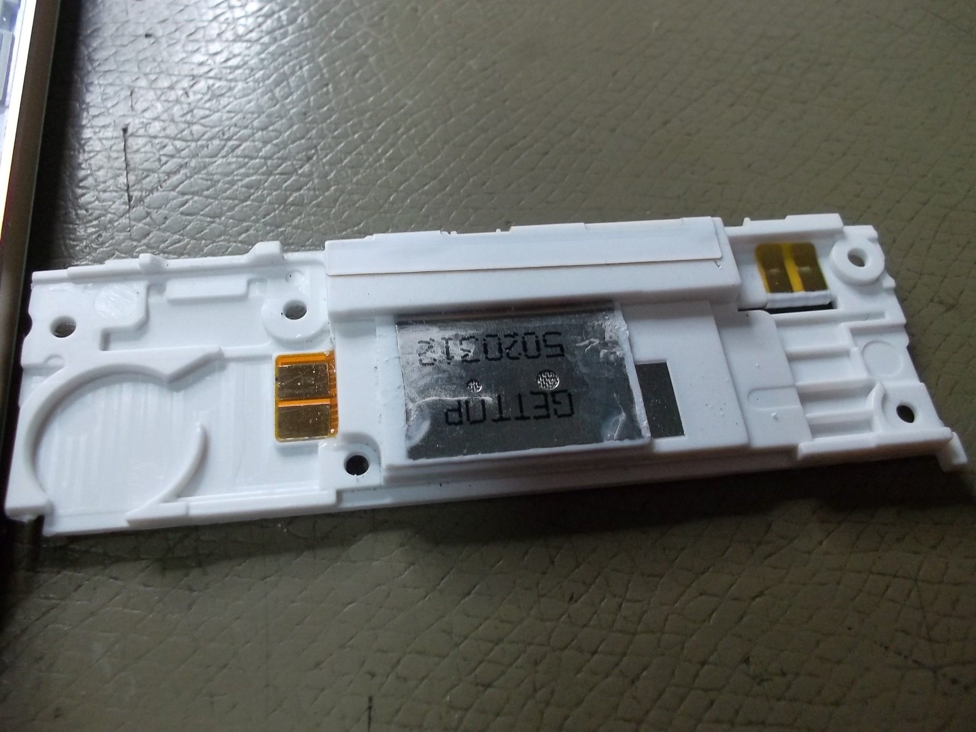

Habe jetzt von wiko support weitere Bilder erhalten, auf einem davon sieht man angeblich den "ausgelösten Indikator". Wegen der Beschädigungen wird Rücksprache mit dem Techniker gehalten.
Kannst Du was erkennen?

Ja, die Bilder gehen jetzt. Im letzten Bild (SAM_5613.jpg) siehst du auf dem weißen Teil unten in der Mitte so einen pinken Punkt kleben. Das dürfte ein Feuchtigkeitsindikator sein. Mit der Farbe bin ich mir aber nicht 100% sicher. Normalerweise ist der komplett weiß. Wird der feucht, dann bekommt er ein leuchtendes Pink oder Rot. Deiner liegt irgendwie dazwischen. Könnte für eine kleinere Menge Feuchtigkeit sprechen. Frage vielleicht mal im Werkstattbereich nach, ob dieser Indikator ausgelöst wurde. Ich vermute, dass die Antwort "ja" lauten wird. Das Forum findest du hier: Werkstatt Forum
Reaktionen: ibisnet
Im Wasserschadenthread hat man bestätigt, dass der Indikator eindeutig ausgelöst ist.

Der Indikator in rosa ist unter dem Deckel zu sehen.
