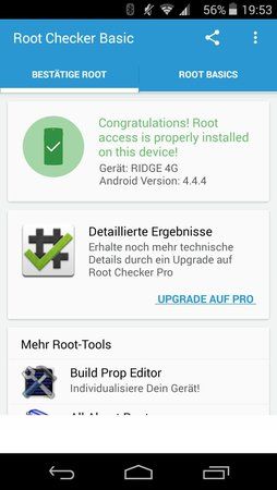

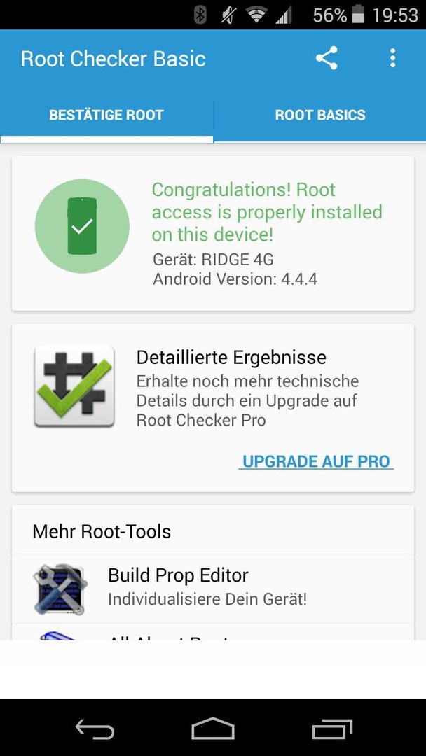

Melde Vollzug, soeben erfolgreich gerootet! :thumbup:
