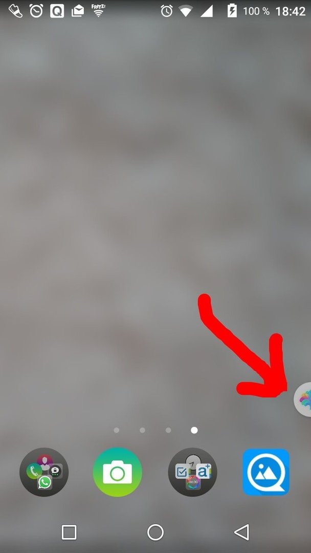

Außerdem tauchen seit dem Update immer wieder kleine Logos am Bildschirmrand auf - die kann ich verschieben oder anklicken - teilweise passiert nach dem Anklicken gar nichts (wenn es sich um das farbige Logo aus dem Anhang handelt). Teilweise erscheint ein News-Logo - wodurch ich dann in einem News-Fenster lande. Teilweise lande ich bei Touch-Pal. Ich möchte das ALLES nicht - bekomme es aber einfach nicht abgestellt. Ich hatte Touch-Pal schon deaktiviert - aber es startet immer wieder. Deinstallieren kann ich es leider nicht. WIE bekomme ich das los?
Ich weiß, dass diese Frage nicht wirklich in diesen Thread passt - aber ich finde auch keinen passenden Bereich - und hoffe, dass jemand von euch eine Idee hat.
Ich habe Android 5.0.2 und die Kernel-Version 3.10.49, Build-Nr. LRX22G release keys, Custom build version 8
@KroatienMonja
Hallo, hatte ich auch. Das ist eine aggressive Form von Werbung seit dem TouchPal Update. Da hilft nur ein Premium Abo oder eine alternative Tastatur.
