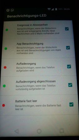

Aber wo finde ich die LED- Einstellung? :confused2:
Sofern die vorhanden ist, findest du die in den Einstellungen. Das ist bei jedem Hersteller etwas anders gelöst. Da ich ja kein Wiko mit passendem System habe, kann ich dir nur sagen, wie es bei meinen anderen Geräten ist. Bei meinem Bluboo ist es direkt in den Einstellungen ("Harlequin LED notification"). Bei meinem bq muss ich in Einstellungen -> Ton & Benachrichtigung -> Benachrichtigungs-LED. Es kann aber auch sein, dass es keinerlei Einstellungsmöglichkeit für die LED gibt. Bei meinem alten Wiko kann ich auch nichts einstellen.
Ich hab es :biggrin:
Waren die Haken vorher auch schon alle so gesetzt? Falls nein: Geht es jetzt? Falls ja: Bitte einmal rausnehmen, Smartphone neu starten, dann wieder die Haken setzen und ohne bzw. mit Neustart testen. Bin mal auf deinen Bericht gespannt. Für das Erstellen von Screenshots habe ich dir oben übrigens eine Video-Anleitung verlinkt. Sieht besser aus als ein Foto ;). Klick den Wiko-Nauten-Link ruhig mal an ;).
Nix... geht nicht :sad:
Sorry wegen dem Foto, aber wir hantieren hier grad mit 2 Handys:blushing:
Schade. Das Foto ist ja nicht schlimm. Man kann doch alles lesen. Anders sieht es nur besser aus ;). Ich sehe da eine WA-Nachricht in der Statusleiste. Kannst du mal alle Benachrichtigungen aus der Leiste entfernen, bevor du nochmal testest. Alte Nachrichten sorgen manchmal dafür, dass neue Nachrichten die LED nicht auslösen.
