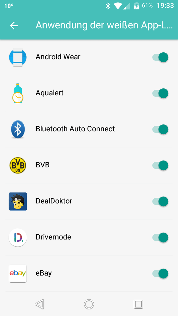

@Verpeilter Neuling müssen die Apps grün sein um immer an zu sein oder dunkel ?
Aus diesem Grund kann ich dir leider keine sichere Antwort geben:
Verpeilter Neuling schrieb:
Habe leider kein Wiko da, das aktuell genug ist.
Bei nur zwei möglichen Einstellungen solltest du das aber nach dem Trial-and-Error-Prinzip recht schnell herausfinden. Bilde mir ein, dass der Regler wie auf deinem Screenshot stehen muss.
