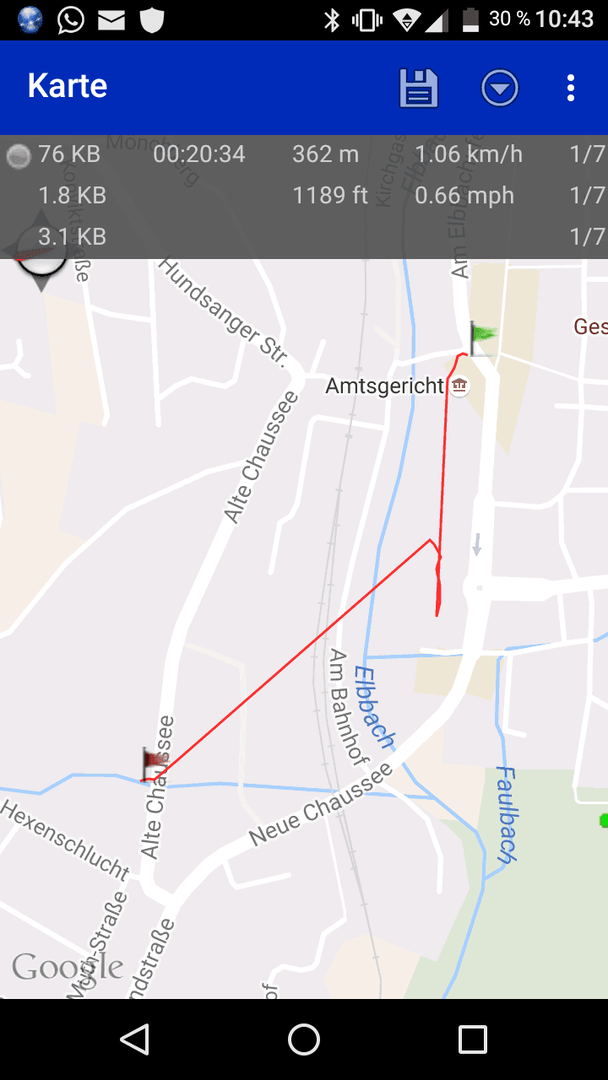

Hallo miteinander,
seit zwei Wochen habe ich das Wiko U Feel als Ersatz für ein in die Jahre gekommenes Samsung S3mini. Bislang bin ich recht zufrieden mit dem Wiko: es ist recht flott, die Kamera für meine Zwecke ausreichend, die Bedienung okay.
Was ich jedoch bislang nicht in den Griff bekommen habe, ist das GPS-Tracking.
Schon auf dem S3mini habe ich den "Ultra GPS Logger" von Holger Kasten im Einsatz gehabt. Insbesondere auf Foto-Touren nutze ich die hervorragende App, um meine Position zu tracken und später mit den Fotos zu verknüpfen.
Auf dem Samsung verrichtete die App über Stunden hinweg einfach nur ihren Dienst und loggte permanent die GPS-Positionen.
Beim Wiko krieg ich es nicht hin: ich starte den Log, die Position wird schnell ermittelt und korrekt auf der Karte angezeigt. Sobald jedoch das Wiko in den Standby-Modus wechselt, ist Schluss mit Tracking. Wenn ich das Wiko nach wenigen Minuten wieder in die Hand nehme und das Display entsperre, zeigt mir die App lapidar "GPS Fix verloren" und ermittelt direkt die aktuelle Position. So schaut die getrackte Route dann auch aus: die ersten Meter sind exakt getrackt, dann schaltet das Handy in Standby und ermittelt erst wieder die korrekte Position, sobald ich es "aufwecke".
In der App sind alle Einstellungen genau so übernommen wie vorher beim Samsung. Während des GPS-Trackens sollte der GPS-Logger den Standby des Handys verhindern.
Meine Frage: welche Einstellungen am Wiko (Stromspar-Einstellungen in Android, Wiko-Telefonassistent, etc.) muss ich vornehmen, um das Tracken endlich nutzen zu können?
Vielen Dank für eure Hinweise.
Grüße, Michael

Ja, diese Einstellungen habe ich bereits vorgenommen. Ohne Erfolg allerdings. Es scheint auch so zu sein, dass nicht etwa die App "einschläft", sondern das GPS. Meine Android-Kenntnisse sind allerdings sehr begrenzt, und dass Wiko mit dem Telefonassistenten da noch einen drauf setzt, macht die Sache für mich nicht einfacher.

Jawoll, ich habe zwischenzeitlich die Apps "GPS Connected" und "GPS Locker" ausprobiert - beide mit dem gleichen Ergebnis: der GPS Fix funktioniert nur, solange das Display eingeschaltet ist. Sobald das Handy in den Standby wechselt, war's das.
Sowohl den "Ultra GPS Logger" als auch die entsprechenden GPS-Apps habe ich in der "White List" des Wiko aufgenommen, zudem sämtliche Energiespar-Optionen deaktiviert. Ich glaube, weitere Einstellungen, um die Kiste zum Laufen zu bringen, gibt es nicht.

Ich habe nochmals mehrere Möglichkeiten durchgespielt, und wirklich viele Stunden investiert, um ein zuverlässiges GPS-Logging zum Laufen zu bringen. Es gibt wohl eine Energiespar-Funktion für das GPS-Modul, welche nicht konfigurierbar ist. Zuletzt hatte ich sämtliche Energiespar-Modi ausgeschaltet, alle Programme zusätzlich auf die White List gesetzt - alles ohne Erfolg. Sogar "GPS Locker" ist nur aktiv, solange der Bildschirm eingeschaltet ist.
Habe das Smartphone gestern gegen ein Samsung J5 (2016) getauscht, welches ebenfalls mit Android 6.0 läuft. Dort läuft das GPS Logging nun bereits seit drei Stunden einwandfrei, und ich musste überhaupt keine zusätzlichen GPS-Apps oder Energiespar-Berechtigungen anpassen.
Schade auch, dass wir hier nicht wirklich eine Lösung gefunden haben, die anderen Nutzern des U FEEL weiter helfen könnte. Wie gesagt, bis auf das GPS-Tracking bin ich mit dem Wiko sehr zufrieden gewesen.
