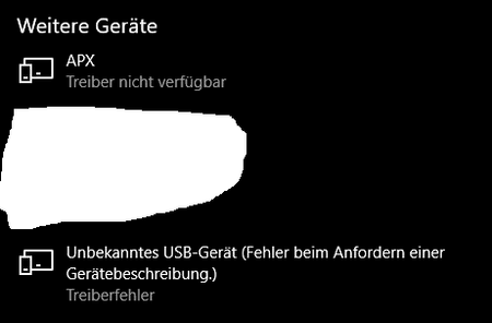

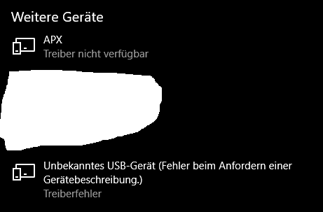

mein Partenkind hat mir gestern sein Wiko Wax vorbei gebracht da es nach dem Einschalten und erscheinen des Wiko Logos nicht mehr weiter macht.
Es soll ein missglückter Flash Versuch sein. Wenn ich Power und laut und leiser drücke erscheinen die beiden Menüpunkte aber es ladet nichts.
Auf der Seite von Wiko hab ich das Programm zum Aufspielen der Original Firmware geladen aber scheinbar will der Download nicht starten.
Ich hoffe das mir hier jemand helfen kann.
Wenn der Download nicht startet, dann ist es häufig der Treiber. Sicher dass der korrekt installiert wurde? Gibt es gelbe Ausrufezeichen im Gerätemanager?
Ja darauf binich vor zwei Stunden auch gekommen und hab auch die Treiber installiert (hoffentlich) aber es hat nichts gebracht. Ich glaube ich sehe den Wald vor lauter Bäumen nicht mehr.
So wie es ausschaut ist das Windows 10, da hilft nur Treiber Signatur ausschalten das Wiko Programm noch einmal installieren, und das Gerät in den APX Modus bringen. Laut+leise+Power
