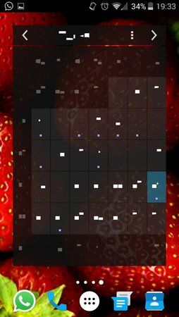

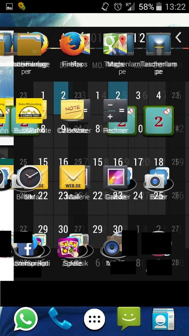

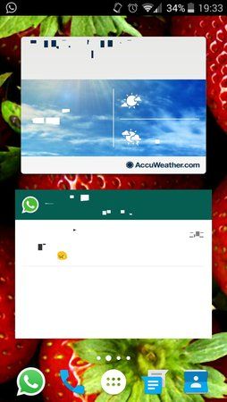

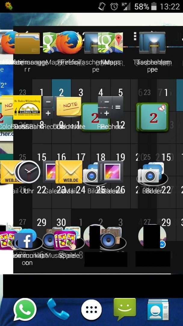

Jedoch gibt es mittlerweile noch andere Phänomene, die ganz und gar nicht schön anzusehen sind :/ Ich habe im Anhang einmal 4 Bilder angehängt.
Die Fehler auf den ersten beiden Bildern traten erst vor wenigen Tagen auf. Beim scrollen durch die Bildschirme sind die Anwendungen und ihre Namen einfach stehen geblieben bzw. haben solche "Schlieren" hinterlassen.
Die letzten beiden Bilder sind schon etwas älter, hier ist einfach die Schrift verschwunden und es gab nur noch Glötzchen zu bestaunen.
Es kam auch schon vor, dass sich das Hintergrundbild einfach zurück gesetzt hat (Auschnitt wurde nicht beibehalten, sondern hat sich vergrößert) oder das Bild nach dem Entsperren des Bildschirms "gezittert" hat.
Es ist der Nova Launcher installiert und der originale Launcher wird aktuell getestet, ob es daran liegen kann. Aber bisher sieht es mit der Performance nicht wirklich besser aus

hm ich würde es mit dem wiko update programm flashen ob es danach behoben ist ansonsten hat dein WAX einen weg bekommen heisst support auf fb belagern.
btw. deine screens sehen so aus als hättest du versucht zu übertakten ist dem so ? oder hast du ein anderes optimierungstool getestet ?
(Sorry Melkor, hab deinen Post übersehen.)
Wir haben den Installer genommen und meines Wissens auch einen Werksreset durchgeführtm weil wir dachten, dass die App-Übersicht defekt ist, da nicht gefunden. Dabei liegt die mittlerweile auf dem Menü-Button :D
Dann wende ich mich mal an den Support, danke Icetrain.
