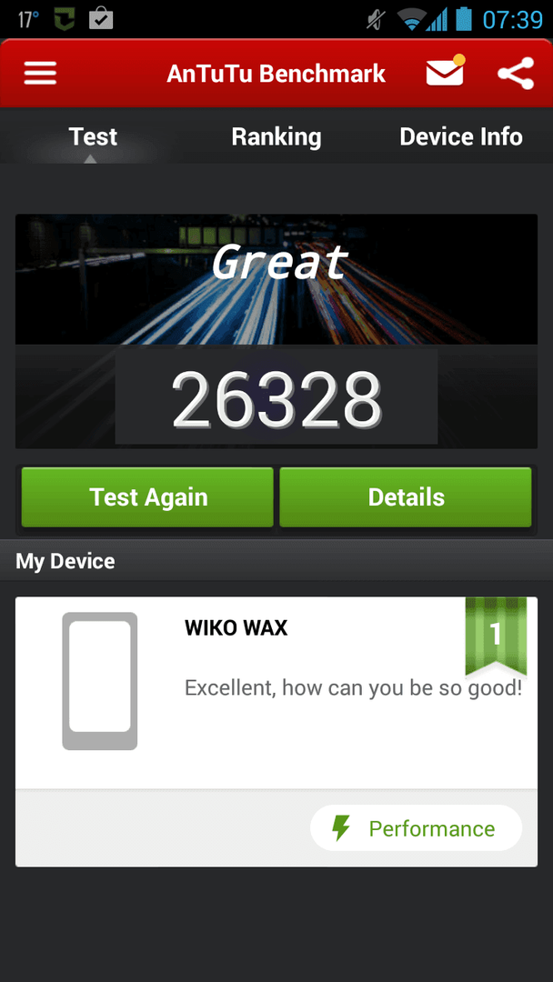

Ein kleiner Teaser vorab... Ja, das WAX ist recht flott unterwegs.

Auch im Benchmark liegen die Geräte gleich auf. Das Chinaphone mit Oktacore schafft mit ca. 27.000 Benchmark Punkten etwas mehr als das Wiko Wax. Entscheidender Unterschied: Bei dem Chinaphone merkt man die im Benchmark dokumentierte Performance auch tatsächlich in der täglichen Nutzung. Es ist in allem sauschnell und das Wiko Wax dagegen eine lahme Krücke. Manko des Chinaphones: Wenn man den Prozessor, vor allem die GPU fordert, wird es ganz schön heiß. Dauerspielen ausgeschlossen... Aber wofür sonst kauft man sich ein Handy mit so einem Powerchip? Aber... Auch das Wiko Wax wird bei Leistungsforderung heiß. Nicht ganz so heiß wie das Chinaphone aber für meinen Geschmack definitiv zu heiß. Und vor allem wird es heiß ohne respektable Leistungen zu präsentieren.

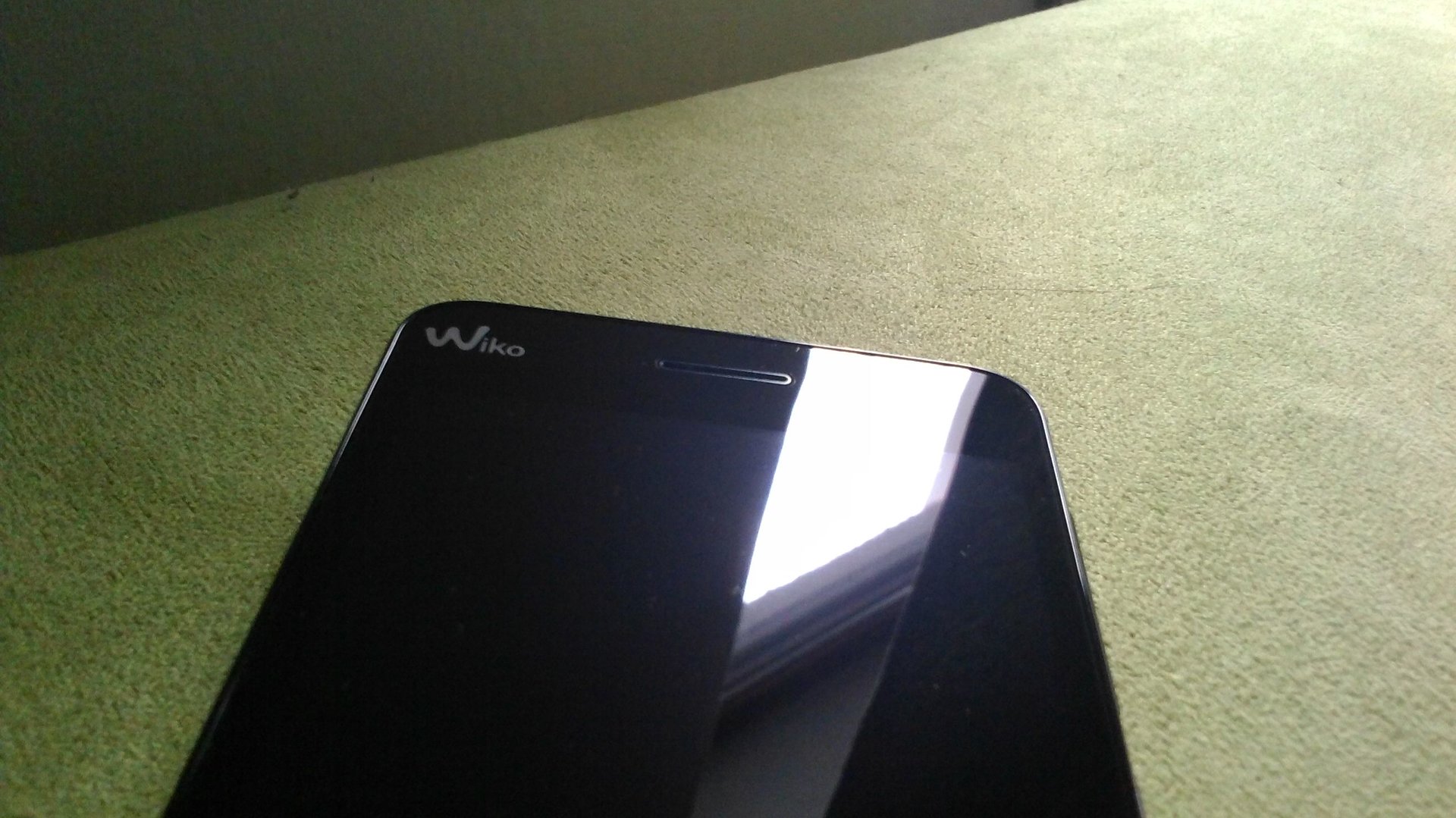

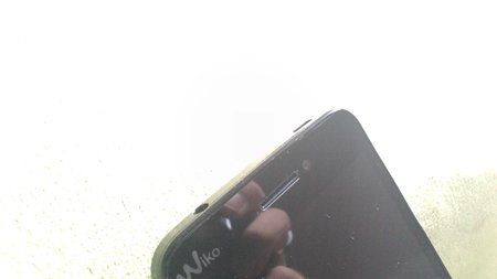

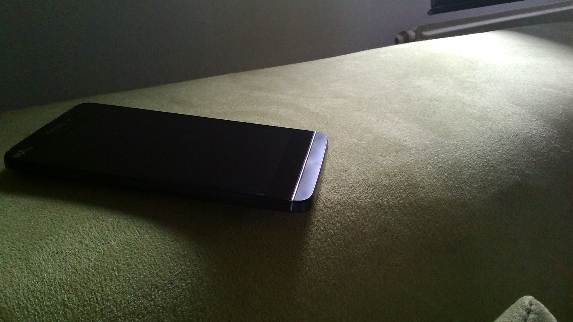

Abschließend noch etwas zu meinem optischen Qualitätseindruck vom Wiko Wax. Auf den ersten Blick sieht das Telefon ganz schick aus und es liegt mit seiner leicht gummierten Rückseite angenehm in der Hand. Auch das Gewicht passt (119 gr.). Die Verarbeitung ist auf den zweiten Blick lumpig. Ich habe drei Bilder angefügt, um dies zu dokumentieren. Auf dem einen Bild sieht man, dass die Kunststoffleiste unten am Telefon beulig ist. Der Kunststoff ist so schlecht extrudiert, dass dort, wo innen Halterungen für diese Teil sitzen, außen Beulen auf dem Telefon sind. - Wer es mag... Auch die Oberseite des Telefons ist um die USB-Buchse herum nicht bündig. Hier steht das Gehäuse über den Rand vom Display heraus.
Die Krönung ist die Beule im Display. Ich habe extra eine Lichtspiegelung auf dem Display fotografiert, an deren Kurve man gut erkennen kann, dass das Glas-Display um die Hörmuschel herum nach unten gebeult ist. So etwas habe ich noch nie gesehen. Da das Glasdisplay durch diese mieserable Montage unter Spannung stehen dürfte, ist wohl klar, was passiert, wenn einem das Wax nur aus geringer Höhe einmal herunter fallen sollte.
